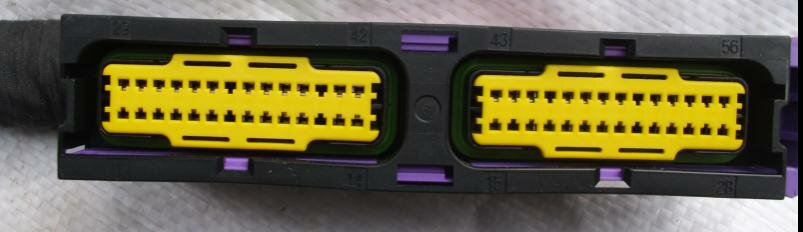

Ich würde den Widerstand zwischen Pin 54 und 55 des Gas Steuergerätesteckers messen und dabei am Kabelbaum und der Injektorsteckverbindung wackeln.
Wenn da die 1,1 Ohm vom Injektor wackelfrei ankommen würde ich die beiden Pin's einzeln gegen Masse und gegen 12V testen.
attachment.php
Der erste und der letzte Pin jeder Reihe sind auf dem Stecker markiert:
attachment.php
Die gelbe Abdeckung über den Kontakten und die Kabelabdeckung hinten am Stecker lassen sich auch zur Kontrolle demontieren.

Als ich die Leitungen durchgemessen habe, habe ich auch den Stecker mit dem Kabelbinder zerlegt und gemessen. Ich messe es nochmal durch, zwischen den beiden Leitungen darf es keinen Scluß geben und jede Leitung muß Durchgang haben. Wenn Du bei Dir den Stecker abziehst dann ist kein Injektor dazwischen und kann auch nicht angesteuert werden. Ich habe am Injektorstecker die Spannung anliegen, also müssen die Leitungen doch ganz sein oder ist da ein Denkfehler meinerseits drin.
Steuergerät abstecken
Dein Injektor hat ja 1,1 Ohm, die sollten auch am Steuergerätestecker ankommen. Kurzschluss sollte 0 Ohm sein und Leitungsbruch unendlicher Widerstand.
Gegen 12V und gegen Masse gemessen, sollte der Widerstand auch unendlich sein, weil ja beim Messen an dem 56 Pin Stecker keine Verbindung zum Steuergerät besteht.
So sollte sich zweifelsfrei nachweisen lassen, ob die Verkabelung in Ordnung ist.
Sind Injektor, Kabelverbindung und die hier angemerkten Punkte in Ordnung, bleibt nur noch das Steuergerät selbst übrig.

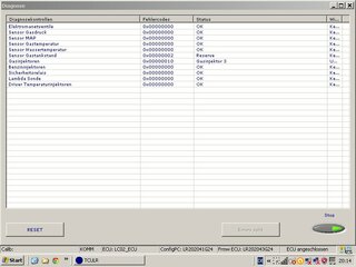

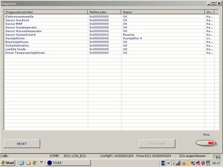

Hallo, alles so gemacht, Steuergerät raus und vom Stecker gemessen, die Injektoren haben alle einen Wert von 1,2 Ohm gehabt. Vom Stecker über Injektor schwankte der Wert nur zwischen 1,2-1,3 Ohm, trotz starkem wackeln und ziehen, keine Änderung. Rot und Schwarz von Injektor 3 oder C in alle Richtungen kein Schluß, Verbindung oder irgendeine Unregelmäßigkeiten. Kontaktspray auf die Steckerleiste, angesteckt und überprüft. Hat auf Gas umgeschaltet, fing aber an unregelmäßig zu laufen, Piepton am Umschalter, selbst zurück geschaltet auf Benzin. Mit Diagnose überprüft, keine Anzeige von Reserve keine Anzeige von Injektor 3 aber dafür Fehler 40 bei Injektor 4. habe eben während der Fahrt auf Gas gestellt, nach dem umschalten nur 3 Zylinder und eigenständiges zurückschalten auf Benzin. Werde nachher noch einmal mit Diagnose nachsehen welcher Fehler anliegt und prüfe noch den Injektor 4. So Stand der Dinge, es ist zum verzweifeln, dreiviertel meiner beruflichen Zeit ist mit Fehlersuche drauf gegangen, nie aufgesteckt und es waren teilweise schwierige Fehler, die Reservemeldung ist weg, Meldung Injektor 3 ist weg aber dafür Injektor 4. habe ich etwas losgewickelt oder was kann das sein ?
Hallo Texas, wie ich schon geschrieben habe, an den Leitungen kein Fehler feststellbar. Ich habe dreimal mit Deiner dat.1 und dreimal mit dat.2 laufen lassen. Bei der dat.1 wird der Injektor 3 und bei dat.2 Injektor 4 angezeigt, ein Fehler in der dat? Ansonsten weiß ich nicht weiter, bei dem polnischen Steuergerät der gleiche Fehler, ist alles ulkig.

Das versuche ich morgen, ich kann nur nicht verstehen, in der Dat.1 ist es dreimal hintereinander der 3. und mit der Dat.2 dreimal nur der 4. Injektor, müssten nicht beide als Fehler angezeigt werden.
Ich kann das bei mir genau so auch simulieren, in dem ich die Leitungen C und D von den Injektoren trenne.
Der Zylinder, bei dem die 50 erfolglosen Einspritzversuche zuerst durchgelaufen sind, wird als Fehler angezeigt - die zweite Leitung nicht, da bereits zurück geschaltet wurde.
Ich schrieb ja, das sich die beiden Konfigurationen in der Umschaltschnelligkeit unterscheiden und dadurch wird bei 2 defekten Ausgängen, nicht immer der gleiche Ausgang als Erster erkannt.
Also sind bei deinem polnischen Steuergerät mindestens Ausgang C + D defekt, wenn Kabel und Injektor OK sind.

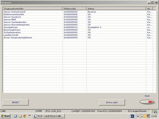

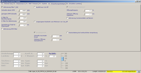

Hallo Texas, es kommt immer wieder der gleiche Fehler, heute habe ich am Injektorstecker keine Spannung messen können, Ist diese Warmlaufphase immer, egal wie warm der Motort ist? Bei den Error splits sind teilweise so eigenartige Einstellungen die ich nicht verstehe. Müssen die kontrolliert werden?
Hast Du Kenntnis wo noch ein Steuergerät angeboten wird. Ich denke Du hast recht mit der Aussage das das polnische Gerät wohl auch defekt ist.

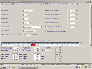

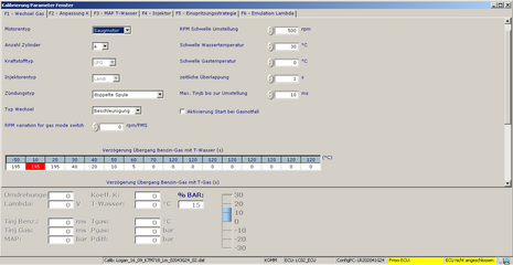

Die warmtackern Einstellung der Injektoren ist auf diesem Reiter oben rechts zu sehen:
wenn wie bei der dat 2 Konfiguration
ab 70°C Kühlwassertemperatur 0 Sekunden Verzögerung eingestellt ist, also das Steuergerät schaltet schon beim Anlasser betätigen auf Gas, dann bleibt keine Zeit zum warmtackern.

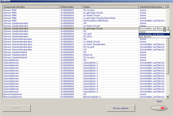

Dein Laptopmonitor scheint recht klein zu sein, weil man bei dir die Wiederherstellungshandlungen nicht ausgeschrieben lesen kann.
So siehts bei mir aus:
In der Programmierung wird festgelegt, bei welchem Fehlercode automatisch auf Benzin zurückgeschaltet wird.
Die Einstellungen sollen eine Beschädigung der Bauteile verhindern und dafür sorgen, das der Motor bei Gasmangel nicht abstirbt.
Die Rückschalteeinstellungen können verschieden sein. Mit MAP Sensor wird bei Gasmangel zum Beispiel nach Differenzdruck zurückgeschaltet.
Liegt kein MAPsignal an der Gassteuerung an, wird nach Gasdruck zurückgeschaltet.
Das muss dementsprechend bei der Programmierung der Wiederherstellungshandlungen berücksichtigt werden.
