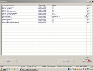

Die Injektoren sind nicht getauscht und trotzdem ist der Fehler gewandert. 2008 gebaut mit Gasanlage aus dem Week, steht gleich in den Papieren, Benzin/GPL.2009 angemeldet und ohne Probleme bis zum restent Softwareupdate durch Dacia gelaufen.Die beste Hilfe bis jetzt habe ich von Texas bekommen.
Hallo Texas, hast Du einen Tipp für mich wie ich weiter vorgehen soll. Erst die defekten Injektoren wechseln oder gibt es eine andere Erklärung für den Wechsel von C auf D?

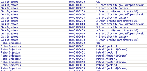

Die 2 gemeldeten Gas Injektorfehler bedeuten im Klartext Kurzschluss zur Masse/ Offener Stromkreis.
Bei Renault steht bei Injektorfehlern noch zusätzlich:
Ladestromkreis kontrollieren
Steckerkontakte kontrollieren
Masseverbindung zur Karosserie überprüfen
bei Leerlauf und Umschaltbereitschaft auf Gas (Injektoren tackern im Warmlaufmodus) muss 12V am Injektorstecker anliegen
Widerstand des Gasinjektors bei 25 °C 1,2 Ω ± 0,2 Ω
Dann taucht ja noch in deinem letzten Bild ein Benzininjektorfehler auf. Der deutet auf die Y- Verkablung zur Unterbrechung der Benzineinspritzdüsen oder der Emulator im Steuergerät arbeitet fehlerhaft.
Die vorgeschriebenen Widerstandswerte müssten erst mal wieder hergestellt werden, um zu sehen, was dann noch an Fehlermeldungen übrig bleibt.

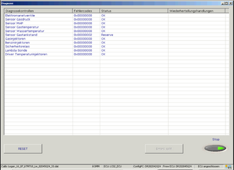

Texas den ersten Injektor hat das defekte Steuergerät getötet, der zweite ist nach Erneuerung mit dem defekten Steuergerät richtig heiß geworden, seitdem der ulkige Ohmwert. Ich werde die beiden Injektoren erneuern und dann sehen was dann passiert. Mit Benzin läuft alles korrekt, den Luftfilter habe ich abgehabt als ich unter anderem die von Dir beschriebenen Masseverbindungen überprüft und auch die Leitungen durchgemessen habe. Warum ist ohne irgendwelche Änderungen, bis auf die Software, die Fehlermeldung von 3 sprich C auf D=4 gerutscht und der vorhergehende Fehler ist weg, was ist das mit der Reservemeldung, langsam verstehe ich es nicht mehr.

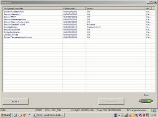

Hallo Texas, ich habe die neuen Injektoren vorhin eingebaut, alle vier von A-D 1,1 Ohm. Wenn ich starte schaltet er auf Gas um, der Piepton am Umschalter fängt an und er läuft nicht gut. Die andere, erste Programmierung macht das gleiche, läuft aber auf allen Töpfen, piept genauso und bei beiden ist dann inder Diagnose folgendes zu sehen. Bei Injektor 3 oder C ändert sich immer die Einstellung wie auf Foto. Die Einstellung hinten geht auf umschalten.
