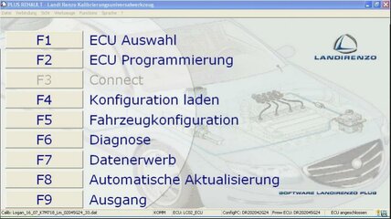

Furgovan.jpg das ist das Bild aus dem Angebot.

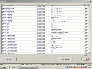

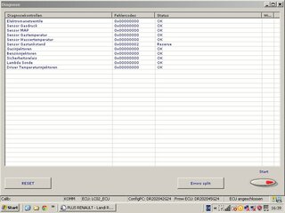

Auf dem Steuergerät steht unter HD die Kalibrierung: (CAL) LoganFurgovan_16_09_K7M_Lm_DR202045G24_0
Furgovan ist die Bezeichnung für die LKW Variante des MCV I.

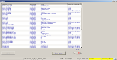

In der Diagnosesoftware müsste dieser Kalibrierungsname unten links bei Calib angezeigt werden. Das tut es bei deinem Bild nicht.
Beispiel MCV:
Man könnte vermuten, das noch gar keine Kalibrierung auf dieses Steuergerät gespielt ist.
Denn wenn du Errors Split zeigst, fehlt dort auch die Programmierung der Wiederherstellungsherstellungshandlungen in der rechten Spalte. Die gehört auch zur Kalibrierungsdatei.
Beispiel Logan 2007:

Der Motor dürfte so, falls er mit der Grundprogrammierung (der Firmware) überhaupt auf Gas läuft, bei Druckmangel gar nicht automatisch auf Benzin schalten, sondern geht einfach aus, wenn man nicht manuell zurückschaltet.
Der Fehler "Reserve" brauch nicht weiter beachtet zu werden, der löst keine Zwangsrückschaltung aus.
Über diesen Fehler, was er bedeutet, gibt es keine Dokumentation.
Wenn ich nichts mache, nur abwarte dann geht der Motor beim umschalten sofort aus. Bleibe ich im Wagen und gebe etwas Gas läuft er weiter und der Umschalter tutet wie er es am Anfang gemacht hat, nach Wartung Renault und neuem Update kein Ton mehr bei Gasmangel, nur stottern und ich musste per Hand umschalten, seitdem blinkt die linke Lampe am Umschalter, haben sie auch nicht mehr aus bekommen.
Auch bei meinem alten Gerät sehe ich diese Bezeichnung nicht unter Diagnose. Sehe ich in Deiner abbildung zum ersten mal.
Hallo Texas, nochmal beide Steuergeräte angeschlossen, wenn Kontakt besteht dann steht bei beiden nur Calb. nichts weiter dahinter. Vielleicht liegt es am Netbook, denn der hat nur noch XP und die anderen nicht. Wenn ich den Moment beim umschalten auf Gas tatsächlich Gas gebe läuft er auf Gas weiter und innen ist der Piepton von Gasmangel, langsam ist es zum verrückt werden oder ich bin es schon. Wäre kein Update bei dem Renault-Dacia Händler gemacht worden, vorher war LR 200100G24 drauf, da lief alles, nach LR202011G24 kein Ton bei leerem Tank, erst Injektor 3, dann 1 und der Gasexperte arbeitet nicht mehr in der Werkstatt, unterentwickelte Region Hannover.
Was ich noch vergessen habe, ohne Verbindung zum Steuergerät steht dann noch in englisch nicht verfügbar was dann bei Verbindung weg geht.
Die Diagnosesoftware funktioniert in der Originalversion nur auf 32bit XP, daran liegt es also nicht, das der Kalibrierungsname nicht angezeigt wird.

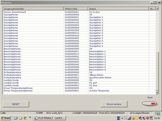

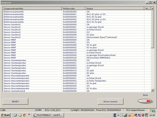

Wenn bei leerem Tank nicht automatisch zurück geschaltet wird, sind bei Errors Split die Wiederherstellungshandlungen nicht oder falsch programmiert, also unvollständige oder fehlende Kalibrierung.
Ohne Fotos lässt sich kaum heraus finden, was tatsächlich auf deinen Steuergeräten programmiert oder nicht programmiert ist oder was die englischsprachige Meldung bedeutet.

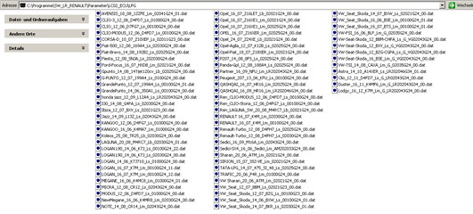

Bei dem LR Steuergerät hast du die Möglichkeit die Konfiguration (Kalibrierung) zu speichern. Die könntest du zip-gepackt hier als Anhang hochladen.
Diese .dat-Datei könnte ich dann auf meinem Steuergerät testen.
Die Datei wird im Ordner Parameter\LC02_ECU\LPG gespeichert:

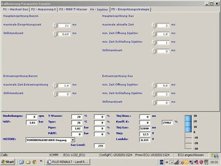

Wenn ich es richtig verstanden habe, von meinem LR Steuergerät die Sicherung soll ich dann hochladen, ich kann ja auch noch von den Einstellungen Bilder machen. Nach dem Update beim Händler war keine Warnung bei Gasmangel und auch kein automatischen umschalten auf Benzin mehr gegeben, wenn der Wagen anfing zu stottern mußte ich es per Hand machen. Leider killt das Steuergerät immer den 1. Injektor. Der Chef von LPG-Produkte wollte es überprüfen und ggf. wenn möglich reparieren, erreiche ihn aber leider nicht und auf Verdacht zuschicken möchte ich nicht. Eine Möglichkeit das polnische Gerät in Betrieb zu bekommen siehst Du nicht, oder?
Hallo Texas, nun werde ich gleich mein altes, defektes Steuergerät anschliessen, die Aufnahmen machen und Dir schicken. Wenn ich mit dem erworbenem Steuergerät fahre, auf Gas umschalte was ganz sauber passiert und gut weiter läuft, nur am Umschalter der ständige Piepton für Gasmangel nervt gewaltig.

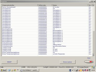

Das sind die Bilder des alten Steuergerätes

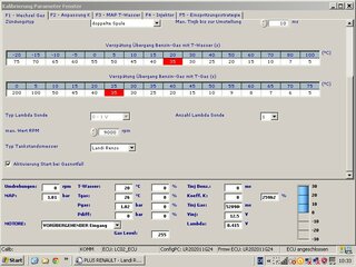

Das erste ist die Grundeinstellung der Diagnosesoftware, als wäre die gar nicht mit dem Fahrzeug verbunden. Das Kennfeld steht komplett auf 128 (im Benzinsteuergerät ist das die Notlaufeinstellung) und die Sensoren sind nicht auf deinen Motor angepasst.
Das zweite ist wie das erste, nur ein paar Einstellungen verändert, wie MAP Sensor und Zündspule, passt aber nicht zu deinen Motor.
Die Diagnoseeinstellungen sind nicht programmiert.
