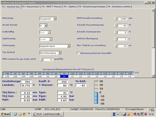

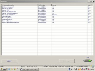

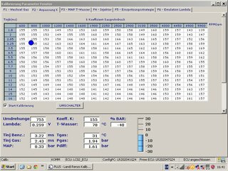

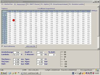

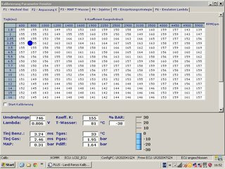

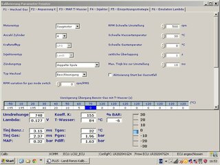

Hallo Texas, ich habe nochmal alles gemessen, altes Steuergerät aufgemacht und vom Steuergerät über den 56 poligen Stecker gemessen, Injektor C und D haben teilweise keinen Durchgang. Nach Deinem Tipp die Kontakte von der Rückseite aus dem Stecker gedrückt, die kleinen Kontaktbleche zur Mitte gedrückt, dann in der Warmtackerphase ist gleich die Spannung an allen Injektoren, Steuergerät aufgesteckt und siehe da, Gasbetrieb funktioniert. Ich habe dann, wie Du geschrieben hast, bei der dat1 und dat2, im Leerlauf den Haken gesetzt und Aufnahmen gemacht, Aufnahmen schicke ich mit. Dank Deiner Hilfe bin ich überhaupt so weit gekommen. Frage an Dich, gibt es die Kontakte des Steckers einzeln zu kaufen, würde die schlechten gern erneuern.
  • Danke
Reaktionen: LPG

Dein Gasdruck ist im Leerlauf viel zu hoch.
Wenn der sich durch das Drehen der Einstellschraube am Verdampfer nicht mehr auf 0,95-1,00 bar (Sollwert von Pdiffernz) über dem MAP Druck absenken lässt, ist wahrscheinlich deine Verdampfermembran verschlissen.
Gasdruck zu hoch/Verdampfer defekt
Verdampfer/Druckregler
Durch den zu hohen Druck läuft dein Motor auf Gas zu fett, was wiederum auch die Benzineinspritzung beeinflussen kann.
Daher erst in Ordnung bringen und dann auf Gas fahren.

Texas, ich denke das Original Steuergerät ist bestimmt defekt, das polnische ist dann bestimmt in Ordnung. Das erste hat zwei Injektoren getötet, 1. ganz und den 2. auf 0,4 Ohm gebracht. Wenn ich die Pins, wie auch immer, repariert habe würde ich sie ausprobieren. In den Druckregler habe ich einen Reparatursatz eingebaut, war das erste nach dem unmöglichem Werkstattbesuch. Ich versuche den Druck in die richtige Stärke zu bekommen. Versuche mal bei einem Autoelektriker Ersatz für die Steckerpin zu bekommen. Ich berichte wie weit ich da gekommen bin. Gruß gklapproth
