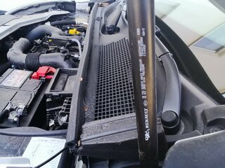

Wer kennt sich aus? Wer erkennt das MHD?
Ich bin zu doof dafür, ich sehe nix.
Dokker 05.2017
Ist das ganz rechts unten Kalenderwoche und Jahr? Könnte aber auch (eher) Herstellungsdatum sein
Also rechts unten wenn man den Text gerade liest.. 39/17 oder so :)
Wäre wohl dann ein Teil vom Delorean.. Zurück in die Zukunft. Ez Mai 2017 das Teil wäre dann aus September wenn 39 die kw ist.
Vielleicht ist der Pinn schon älter und ist in 39/17 abgelaufen :lol::lol:
Werde den Onkel TÜV im Juni mal fragen ;)
Oh ja sagt er dann, guter Einwand. Erhebliche Mängel, keine Plakette. :)
Also noch billiger
