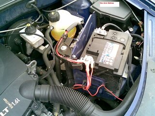

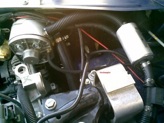

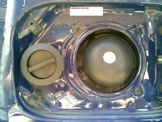

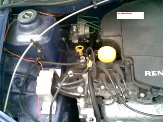

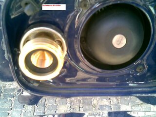

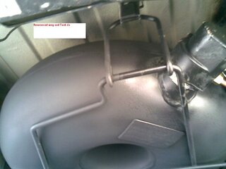

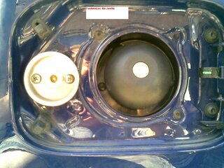

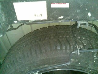

So, heute habe ich meinen Logan (7 Sitzer) wieder bekommen und ich habe mal ein paar bilder vor und nach dem Umbau gemacht.

Mich würde mal ein Foto von unter dem Luftfilter interessieren. Manche Injektoren neigen zum Verkleben, wenn sie waagerecht oder kopfüber eingebaut sind.

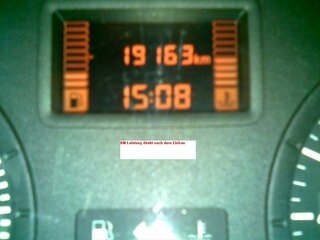

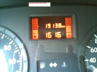

mir ist aufgefallen das die gas füllstandsanzeige nicht ordnungsgemäß anzeigt.
habe den gastank voll gefüllt und er zeigte auch alle 4 lämpchen an, nach ca 20 km zeigte er 1 oder auch mal 2 lämpchen an.
macht aber nichts, habe ja garantie drauf und der umrüster ist nicht weit weg von mir.

Mich wundert das für die Tankbefestigung die Reserveradhalterung benutzt wurde,bei mir lag die nach dem Einbau im Kofferraum. Ich kenne das so das der Tank mit zwei kreuzförmigen Spannbändern befestigt wird.
Aber gut,öfter mal was neues.
was für mucken macht sie denn?
fotos werde ich machen.

naja die fuellstandanzeige geht bei mir auch nach dem mond, interessiert mich auch nich wirklich, da ich immer auf den tageskilometerzaehler schaue

Ich seh gerade das der Verdampfer in der Nähe von der Lichtmaschine verbaut ist. Hängt er damit voll im Fahrtwind, was die Umschaltzeit beeinflussen kann und ist er im großen Kühlkreislauf oder Heizungskreislauf eingebunden ?
  • #12
das mit dem verdampfer werde ich mir noch mal ansehen und berichten.
es wurde nicht der große kühlkreislauf genutzt.
werde davon noch mal fotos machen und hier einstellen.
habe den gastank voll gefüllt und er zeigte auch alle 4 lämpchen an, nach ca 20 km zeigte er 1 oder auch mal 2 lämpchen an. macht aber nichts, habe ja garantie drauf und der umrüster ist nicht weit weg von mir.
Ja ja, das gute Mäusekino. Spar Dir den Weg zum Umrüster, wenn es das einzige ist. Die Anlage arbeitet nicht wie eine Benzintankanzeige. Die Anlage kann nur schätzten wie voll der Gastank ist.
Solange die Anzeige funktioniert mit der Umschaltung Benzin/Gas und Fehleranzeige, reicht das vollkommen. Wurde bei mir bisher 2 mal auf Garantie "repariert". Fahr nach Tageskilometerzähler +/- 30 km.
  • #14
da ich die 1000km inspektion eh im preis habe sollen die ruhig mal schauen. ansonsten ist das mit dem tageskilometer auch nicht schlecht.
