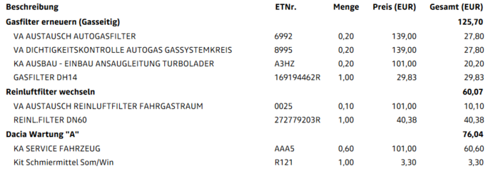

kannst du mir sagen was du dafür komplett bezahlt hast. Ich selbst will das in einer Werkstatt machen lassen die direkt darauf spezialisiert sind. Bei uns ist das CarGas.
Will mir da aber erstmal ein Angebot holen.
20.07.23 muß bei mir Gasfilter auswechselt werden, soll laut Angebot folgendes kosten + MWst: Frage ist warum nochmal Wartung A, welche in 2022 vor einem Jahr bereits durchgeführt wurde, werde ich nachfragen.

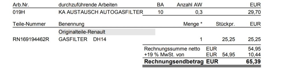

Nur der Gasfilter hat bei mir ca 65€ gekostet.
