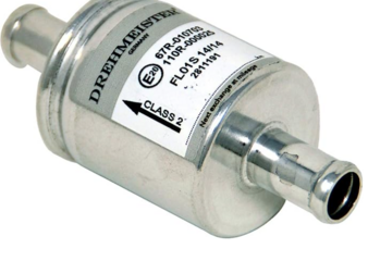

Ist der Filter in der Zuleitung,Also der mit den 2 Klemmen nicht der der deutlich seltener gewechselt wird?
Ich hab es so in Erinnerung das der der alle 30000km dran ist im Verdampfer steckt und dieser dazu geöffnet werden muss. :think:
Ist ja ne ganz neue Idee. Filter im Verdampfer... Nö. ist ein kleiner Metall oder Kunststoff Filter... Je nachdem.. Sitzt vor dem Rail, wechsel 15-20000 KM
