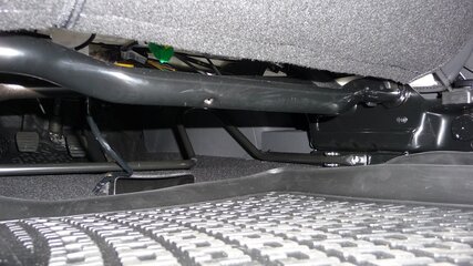

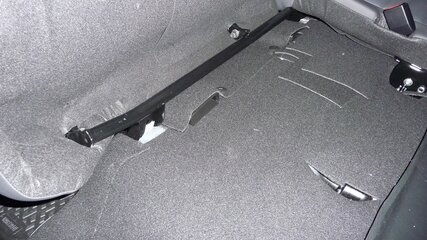

Kann das damit zusammenhängen, dass sich das Luftvolumen auf viel mehr Austrittdüsen verteilt?
Hinten im Lodgy sind ja viele Luftkanäle:
Wusste nicht dass die dritte Reihe eigene Kanäle hat..... Könnte tatsächlich daran liegen?!
Das sieht aber eher wie die zweite Sitzreihe aus (genauso wie bei mir auch)
Vielleicht ist das eine Definitionssache.
Also ich meinte:
Unter dem Amaturenbrett befinden sich die ersten Auslässe.
Unter den Fahrer-/Beifahrersitz sind die Ausströmer für die Rücksitzbank. (Bild: Heizkanäle Mitte)
Unter der Rücksitzbank befinden sich die Ausströmer für die dritte Sitzbank. (Bild: Heizkanäle dritte Sitzreihe)
Wenn jetzt alle Kanäle offen sind und die Luftmenge sowieso nicht das gelbe vom Ei ist, dann kommt in jeder Reihe nicht der Sturm an. Klingt für mich zumindest logisch.
