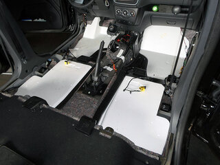

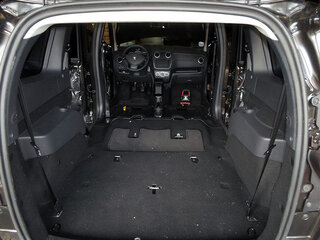

Moinsen, ich habe gerade wieder bemerkt das bei meinen 2016 die Luft nicht zum Fussraum 2te und 3te Reihe ankommt. Die auslässe im Fussraum sind da, aber beim Beifahrer Fussraum am Mittelkonsole fühlt sich das unterm Teppich so an als ob da keine plastikkanäle sind. Hat jemand evtl ne bauzeichnung wie und wo die so verlegt sein sollten. Also Mittelkonsole bis 2te und 3te reihe? Würde mich mal interessieren
Die gehen von der Mittelkonsole runter den Abgastunnel entlang, dort geht es weiter unter die Sitze Faher/BF. Weiter den Tunnel entlang unter die erste Rückbank.
Kommt BF nichts an ist wohl die Steckverbindung raus gerutscht.
