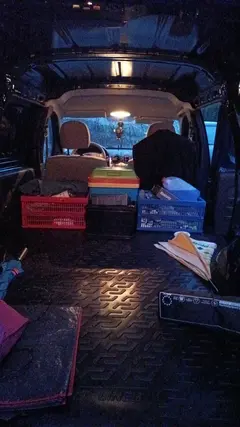

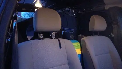

Moin, Ihr Lieben, seit gestern Abend ist die Wand raus, es hat mit Eurer Hilfe bestens geklappt, vielen Dank, insbesondere an TEXAS, für Eure Unterstützung...

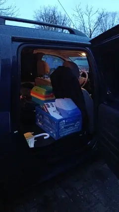

Seit Übernahme am 14.02. des Autos bin ich inzwischen knapp 2000 km gefahren und komme mit weitestgehend reinem Gas-Betrieb in flotter Gangart mit Stadtverkehr und Autobahn auf Langstrecke auf bisher 8,51 l/100km Gasverbrauch. Das mit Winterreifen und zum Teil sehr kalten Morgentemperaturen freut mich sehr...
threema-20250224-181521-null.webpthreema-20250224-181455-null.webpthreema-20250224-181447-null.webp
Ich bekomme am Wochenende noch Teile für den Innenraum von einem über KlAnz, der seinen MCV ausschlachten musste... Damit sollte meiner schon noch etwas wohnlicher und weniger blechern werden.

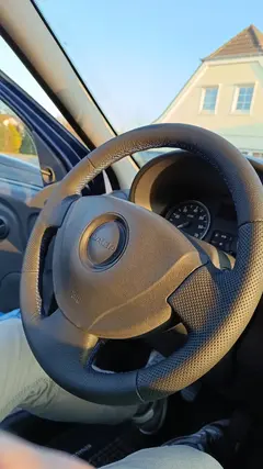

Mein Blauer hat seit vorgestern ein sehr griffiges Lederlenkrad erhalten. Es fühlt sich richtig gut an und passt Ton-in-Ton zum Airbag und zur übrigen Innenausstattung, die Naht ist der Fahrzeugfarbe ausgeführt. Auch hier haben wir einen günstigen und sehr feinen Anbieter gefunden.
Es ist nicht weiter aufgepolstert, aber zum unbearbeiteten und abgegrabbelten Originallenkrad ist eine Unterschied wie Tag und Nacht in der Haptik. Seht einfach selbst, vorher und nachher...
Der Airbag ist nur gereinigt und mit Kunststoffpfleger behandelt, das Markenlogo wurde mit einer alten Zahnbürste geputzt... Das Ergebnis ist bemerkenswert.

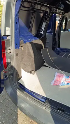

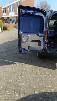

Am Wochenende ging es weiter... Die Hecktürverkleidungen wurden vereint und nach optischer Aufarbeitung eingebaut, des Weiteren sind die schalldämmenden Teppiche für die Radhäuser an den Seiten an- und eingebaut und mit wenigen Schnitten an die Ladefläche angepasst. Dass Ergebnis ist beeindruckend und kann sich hören lassen, ich kann leiser Radio hören und habe weniger Geräusch aus dem Laderaum und bestimmte Frequenzen sind komplett weg. Vor dem Hintergrund der noch montierten Winterreifen finde ich das echt gelungen.

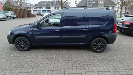

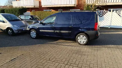

Ein bißchen weiter gekommen bin ich.. So sieht er jetzt aus... threema-20250326-162450-null.webpthreema-20250326-162609-null.webpthreema-20250326-182632-null.webp
Jetzt auch auf den "Sommerschuhen", mit ABE mit Serienbereifung auf 6,5 statt 6,0 breiten Felgen und einer ET von 38 statt statt 50, damit steht er optisch deutlich satter da und fährt sich noch etwas anders, auch ruhiger mit den Sommerreifen...

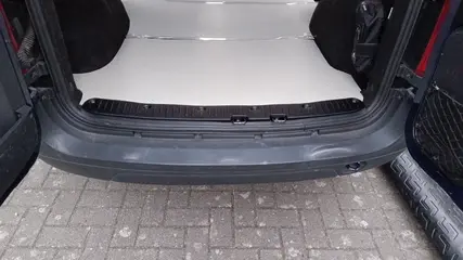

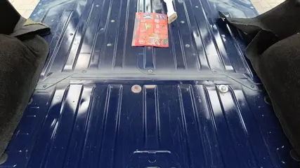

Rost auf der Ladefläche gebürstet und verschliffen, angeschließend kaltverzinkt. Anschließend Dämmung wieder eingebracht und breite Ladekante vom MCV montiert:
250324 Rost geschliffen und verzinkt.webp250324 Dämmung und breite Ladekante aus MCV.webp

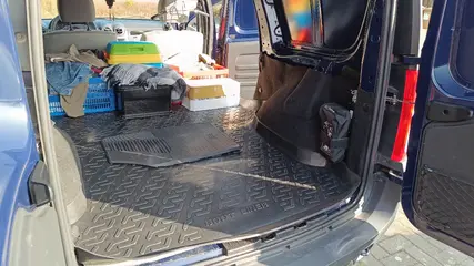

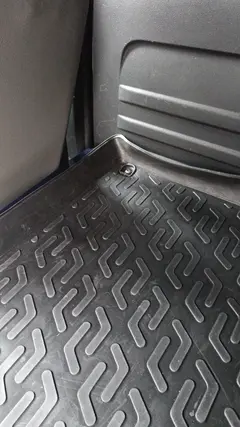

Unter der Ladefläche ist auch noch Platz für Kleinigkeiten. Dazu muss man die gefühlt 10000000 Schrauben entfernen, dann kann man die Bleche raus nehmen. Ich habe dort einen Audio-Verstärker + Frequenzweiche versteckt.
Hinter den (Fahrer-)Sitzen sind auch die Abläufe für die eventuell anfallende Feuchtigkeit/Nässe auf der Ladefläche/Laderaum, wie ich vorgestern erfreut entdeckt habe... Sehr luftig und offen, deswegen ist die Luftzirkulation im Fahrerhausbereich so fix, ich wunderete mich nämlich schon, wie schnell der frei im Winter ist oder beschlagene Scheiben klar werden, auch ohne Einsatz der gut funktionierenden Klimaanlage.

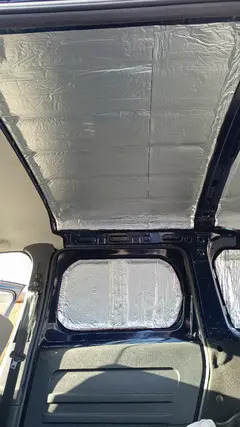

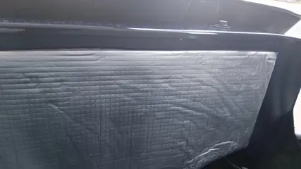

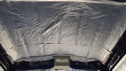

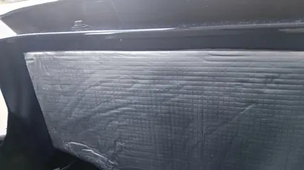

Hallo Ihr Lieben, das Projekt läuft weiter... Heute sind meine thermisch-akustischen Dämmmaterialien per Versand eingetroffen, und es ließ mich nicht ruhen, alle auch resonanzgefährdeten Bereiche in Angriff zu nehmen... Die Verarbeitung war recht gut, auch wenn das Zeugs ungeahnt klebt, Korrekturen sind damit nicht möglich, aber dafür, dass ich das das ersteMal gemacht habe, bin ich sehr zufrieden, von daher auch herzlichen Dank an "scapha", der mir seine Quelle gab, eine weitere Recherche ließ weitere Optionen berücksichtigen wie Preise, Versandkosten usw...
Also machte ich mich heute dran und legte los... Hier also nach direktem Eingang des Pakets... (5 Rollen entsprechen 10 m Material)
Her der erste Versuch mit dem neuen Zeugs, die erste Bahn... Stichwort: Jugend (oder so ähnlich) forscht...

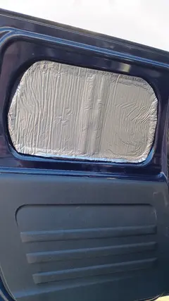

So wurden der Fensterausschnitt hinten rechts mit dem angepassten und angefallenen Verschnitt bearbeitet...
Hier wurde die erste um die zweite Bahn ergänzt, also Lampenrahmen ab, Zuschnitt, Einkleben, Lampe wieder dran. Die Dämmenden wurden mit einem Zollstock in die endgültige Position gedrückt...

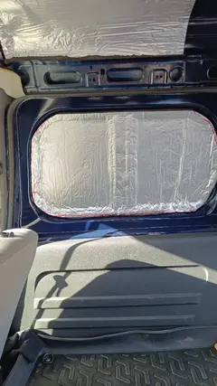

Nun den angepassten Verschnitt hinten links nach Vorgang verarbeitet.
Dann die erste Bahn vorn in die Mitte gesetzt... und wieder mit dem Verschnitt den Fensterbereich Tür rechts bearbeitet...
Logisch - nun kommt die zweite Bahn in der Mitte und die Tür links...
Und dann fiel mir noch eine Resonanz auf beim Klopfen mit dem oberen Fingerglied des rechten Zeigefingers aufs Blech der Ladefläche unterhalb der ehem. Trennwand, da war richtig Randale drin, auch weil die Schrauben der Trennwand fehlen, wo Bleche lose aufeinander liegen, also seitlichen Schrauben der Rückwand herausgesucht (weil gleiches Gewinde) und in die Aufnahmen der Trennwand in die Ladefläche geschraubt, es wurde ruhiger, aber das Blech zu den Sitzen war sehr resonant, also kam auch da ein satter Verschnittstreifen zum Einsatz (Sicht zwischen den Sitzen durch auf die Stirnwand der Ladefläche zum Fußraum, gut sichtbar auch das linke Entlüftungsloch hinter dem Fahrersitz mit der nach unten umgeschlagenen Klebeecke.
Jetzt, bereits im Stadtverkehr, also innerorts, ist das Auto um ein Vielfaches leiser... ich bin echt schwer beeindruckt...
Der Express ist nun schon leiser als mein seinerzeit mein topp-ausgestatteter 2009er MCV Laureaté als dCi...
Materialeinsatz hierbei keine 40 € für 8m Dämmmaterial zzgl. Glasrein für die Vorreinigung, damit das Blech staub- und fettfrei zum Bekleben wurde...

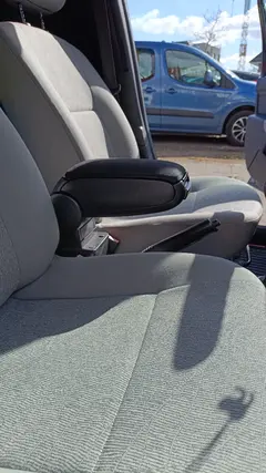

Ach, und die Mittelarmlehne ist auch seit heute eingebaut...

Nach den ersten Fahrten innerorts und über die Autobahn ist das Auto nicht wieder zu erkennen...
Der Unterschied ist mehr als beeindruckend...
