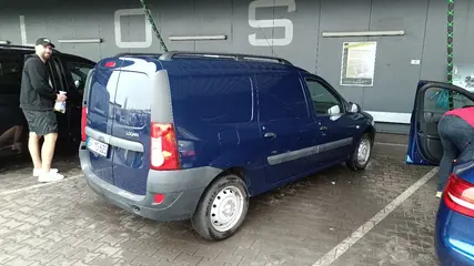

Sagt doch bitte mal, wieviele Eigner eines Logan MCV Express gibt es hier eigentlich noch. Ich habe mir nämlich einen dieser Exoten gekauft und bin nun auf Info- und Gedankenaustausch gespannt - Meiner soll zu einem Mini-Camper werden und ist ein Werksgaser. Derzeit warte ich noch auf große Inspektion mit Zahnriemen, einen neuen Gastank und dann natürlich TÜV, um das Auto endlich anmelden und fahren zu können...

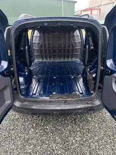

Habe auch einen Express mit dem K7M Motor und Basisausstattung. Also absolut simpel und ohne Elektronik.
Bei meinem Camper ist auf der rechten Seite ein Regal, schmal genug dass noch einer 90er Matratze gut reinpasst.
Habe statt deiner Trennwand die Schutzstange, damit kannst du hinten reinkrabbeln ohne aussteigen zu müssen. Super, wenn es draußen schüttet. ;)
Ich bin froh keine Fenster zu haben. Keiner kann reinschauen & im Sommer wirds nicht so heiß drinnen.

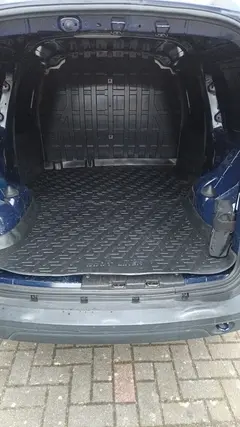

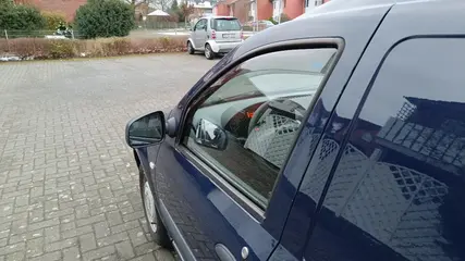

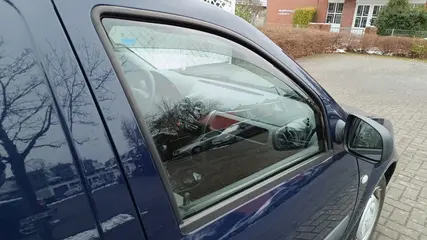

Ich freue mich ohne Ende, meine Tank ist drin, das Auto hat TÜV und läuft wie ein Uhrwerk. Gestern abgeholt hatte ich ihn heute schon etwas in der Mache... da er bis zu meiner Übernahme etwa ein Viertel Jahr gestanden hat, und er jetzt den großen Service mit ZR bekam, machte ich mich heute an die Grundreinigung innen und außen. Dann die vorher bestellte Laderaummatte rein und die ebenso beschafften Windabweiser von ClimAir montiert. Die Resonanz im Laderaumdach bei ca 110 km/h habe ich banal provisorisch mit einem Pappstreifen abgestellt. Die Motorhaube an ihren harten Auflagepuffern habe ich mit selbstklebenden Filzgleitern beruhigt. Die Charakteristik des Autos ist akustisch völlig zum Positiven verändert.

Hat schon jemand mal die Trennwand ausgebaut? Mit wievielen Schrauben ist die befestigt?
Wenn ich es richtig gelesen habe, sind die Schrauben am Boden die bösen Einwegschrauben (Stichwort: Hammer und Meisel).
Gibt's seitlich auch irgendwo noch Verschraubungen?
Bisher habe ich nur oben die waagerechte TORX-Reihe entdeckt, die senkrechte mit den Hutmuttern und unten die "Einwegschrauben"...
