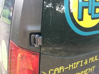

Zunächst sucht ihr euch eine Stelle am Auto aus wo der Aufkleber hinpasst.

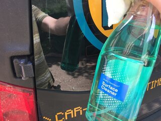

Jetzt macht ihr die Stelle schön sauber. Am besten mit einem Fett entfernenden Reiniger. Ich benutze immer den Avery Surface Cleaner und Microfaserlappen, aber ein paar mal mit Scheibenklar und einem Stück Küchenrolle drüber klappt auch ganz gut. Hauptsache sauber und Fettfrei.

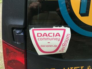

Auf dem Aufkleber ist eine durchsichtige Übertragungsfolie die nachher abgezogen wird.
Diese kann man gut nutzen um den Aufkleber vor dem verkleben schon einmal zu befestigen ;) ...
Einfach etwas vom Trägerpapier abreißen oder abschneiden. Das erleichtert die Arbeit ungemein.
Drückt die ganzen Aufkleber jetzt schon mal schön fest an, so das möglichst alle Buchstaben an der Übertragungsfolie haften bleiben.

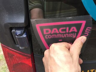

Lasst den Aufkleber mit der Übertragungsfolie am Auto kleben und entfernt das weiße Trägerpapier.
Sollten Buchstaben mal nicht am Trägerpapier haften,
so klappt ihr das ganze einfach wieder zusammen und drückt die entsprechende stelle nochmal richtig fest nach.

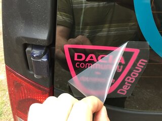

klappt ihr den Aufkleber langsam herunter , und drückt ihn Mit einem Rakel, einer Kreditkarte oder einfach den Fingern schön fest dran.
Jetzt könnt ihr die Übertragungsfolie abziehen.

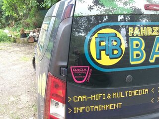

Wenn ihr alles schön sauber gemacht habt, sollte jetzt alles optimal kleben und richtig gut aussehen...
