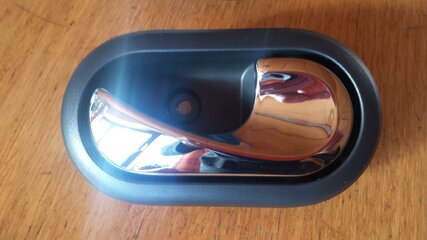

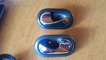

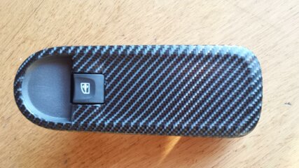

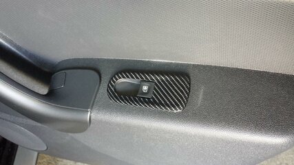

Hallo Ihr,

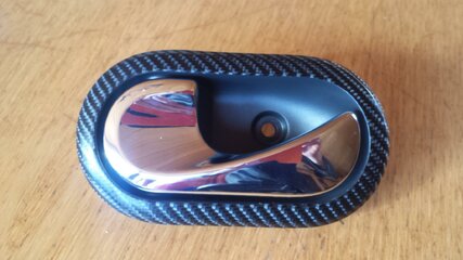

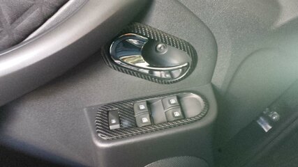

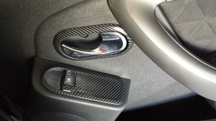

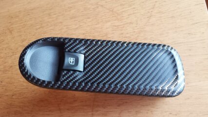

ich habe mich heute mal im folieren versucht.
Ich war überrascht, welche Ergebnisse man innerhalb kürzester Zeit, als Anfänger erziehlt.
Ich würde mich sehr über Verbesserungsvorschläge / Kritik freuen. :D
Grüße
JWeidner

Erzähl mal, wie du das gemacht hast. Sieht gut aus.
Teile wurden mit Scheibenreiniger gründlich gereinigt und anschließend mit einem Fön erwärmt. Folie grob zurechtgeschnitten und aufgelegt. Dann vorsichtig mir einem Microfasertuch angerieben. Die Kanten und Vertiefungen lassen sich auch wunderbar bearbeiten, indem man vorher die Folie an den umzulegenden Kanten großflächig mit dem Fön erhitzt und dann unter leichtem ziehen um die Kanten legt. Danach die überschüssige Folie, an der Unterseite des Teils, mit dem Cuttermesser abschneiden. Zum Schluss mit dem Fön nochmal alles erwärmen und an den umgelegten Kanten fest andrücken.
Falls sich Falten bilden, wird die Folie an der faltigen Stelle gelöst, mit dem Fön erwärmt und unter Ziehen der erwärmten Folie wieder an das zu folierende Teil angedrückt werden.
Ich habe erst versucht die Türgriffschalen komplett zu folieren.
Dies hat aber nicht funktioniert da sich die Folie, auch unter starker Erwärmung, nicht soweit dehnen ließ.
Ich hoffe, ich habe meine Vorgehensweise verständlich erklärt :blink:
Grüße
JWeidner

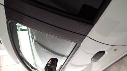

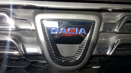

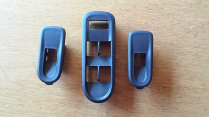

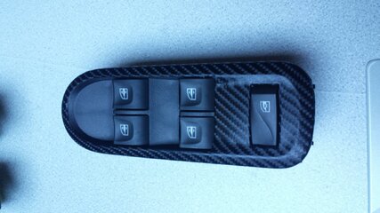

Ich konnte es nicht lassen und habe noch weitere Teile foliert.
Die Bilder wurden in der Garage gemacht. Kommt in natura super zur Geltung.
Ich hoffe, daß sich die Mühe gelohnt hat und nicht alles wieder abgeht :o
Grüße
JWeidner
