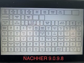

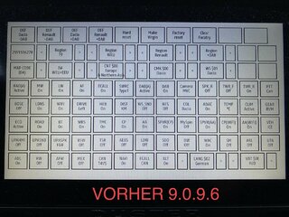

Moin!
Bin dank der tollen Tipps und der geteilten Datei nun von 9.0.9.6 auch bei 9.0.9.8 angekommen…
Ich poste hier mal vorher/nachher Fotos vom MICOM-Menü…
Ich schaue die Tage mal, was da in Sachen Design, Startbildschirm und -sound so geht!
Danke an alle für eure Unterstützung!
