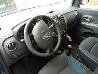

Ich will kein Feuerlöscher im Auto,mir ist bei einen Unfall
ein Feuerlöscher im Hacke geflogen,da war ich 6 Monate
außer Streit.
leider sind die Dinger bei uns Pflicht.
Bei Fahrzeuglöschern ist das " Rappeln" das Problem. Durch das Rütteln und Schütteln wird bei Pulverlöschern dieses komprimiert und verdichtet.Dadurch kann es zu Funktionsstörungen kommen.
Wenn dich der Feuerlöscher knockout schlägt, dann hätte ich mir vorher über die Befestigung Gedanken gemacht....( Wie auch bei ungesicherter Ladung)
Na ja früher waren die Feuerlöscher untern Fahrersitz
befestigt von Werk aus.
Warum soll ich mir über die Befestigung Gedanken machen,
die werden alle von der Fabrik so ausgeliefert.
Es waren dann meist auch Metallhalterungen mit Metallbügeln, die ihrerseits den Feuerlöscher gehalten haben. Diese Metallbügel waren auch oft noch miteinander mit einem Spannband miteinander verbunden.
Bei im Innenraum befestigten Feuerlöschern, die eine Halterung mit Kunststoffbügeln haben in die der Feuerlöscher einfach eingeclipst ist, da mache ich mir Gedanken was passiert, wenn mit bei einem Frontalcrash das Teil in die Hacken fliegt.
Sofern es möglich ist, sollte ein Feuerköscher mit so einer labilen Befestigung an Orten befestigt werden, daß er bei einem Zusammenstoß mit seiner Masse, in Richtung seiner eigenen Befestigung drückt.
