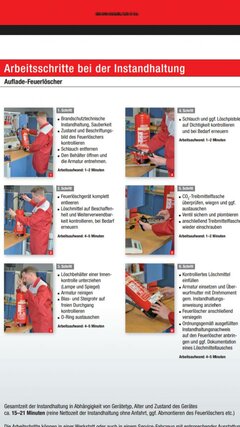

Feuerlöscher müssen alle 2 Jahre geprüft werden. Druckbehälter, sprich der Feuerlöscher an sich oder die Kartusche mit dem Treibmittel unterliegen nochmal einem eigenen Prüfrhytmus. Auch das Löschmittel Schaum muss regelmäßig getauscht werden und ist nicht ewig zulässig.
uploadfromtaptalk1448611200082.jpg Hier mal ein kleiner Einblick wie ein Feuerlöscher geprüft werden sollte.
