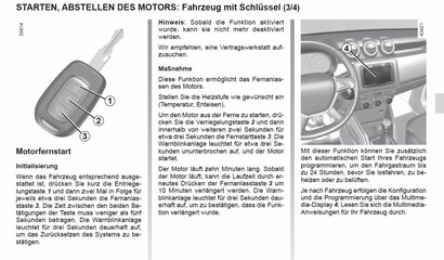

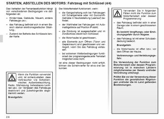

Vielleicht hilft das den Interessierten weiter:
Ein nachträglicher Umbau und Betrieb ist in Deutschland nicht zulässig. Auch der nachträgliche technische Aufwand würde eine Webasto Heizung locker übertreffen.
Warum es in anderen Ländern erlaubt ist, liegt wohl daran, dass die "UMWELT" an den EU-Grenzen offenbar endet!
