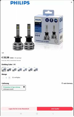

Was für LED hast du genutzt? Kann mir eigentlich nur vorstellen, dass der Leistungswiderstand in deinen LED nicht kompatibel zum Steuergerät ist. Das macht sich ja auch gerne bemerkbar, wenn man andere Leuchtmittel gegen LED tauscht.
Bei meinen Philips musste ich weder zum Dremel greifen, noch hatte ich die Probleme wie du.
Hi
Kann ich so nur bestätigen, habe auch die Philips H1 LED ohne Umbauarbeiten oder Probleme im Betrieb drin.
Tippe auch auf ein Problem mit dem Lastwiederstand bei deinen Led's.
