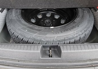

Mir ging es nur darum, ob jemand, der in den letzten Tage einen Duster Extreme mit Werksoption Ersatzrad bekommen hat, ein Foto dieses eben einstellen könnte, damit ich mir Stahlfelgen im passenden Design bestellen kann.
Selbst dann kann es sein, dass Du ein anderes Ersatzrad bekommst.
Kannst Du nicht in Deinem Dacia-AH in die Ausstellung gehen und nachsehen?
Ist bestimmt schneller und einfacher als hier ne Frage zu stellen, die gerne alle beantworten, die Dir nicht helfen können.
Ich kann auch nur mit dem 2018er dienen.
Das habe ich getan, leider ist dort aktuell kein Duster mit Ersatzradoption vorhanden. Sonst hätte ich nicht im Netz gefragt. :-)
