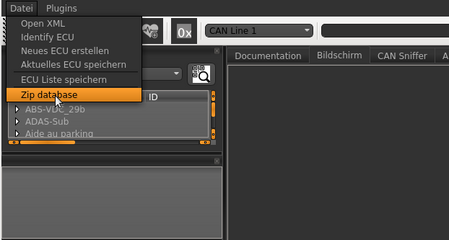

Fehlerspeicher und Daten auslesen am neuen Sandero III
Die findet man ganz leicht im Internet und ddt4all kann daraus eine ecu.zip herstellen.
