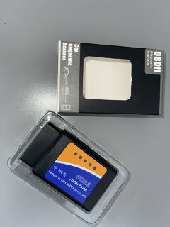

Gebe ich dir später bescheid ich bin gerade nicht zu Hause. Wichtig ist der Chipsatz hab ich mal gelesen ELM 327.
Hat übrigens auch bei meinem Duster 2 Mod.22 funktioniert den ich mittlerweile wieder verkauft habe
