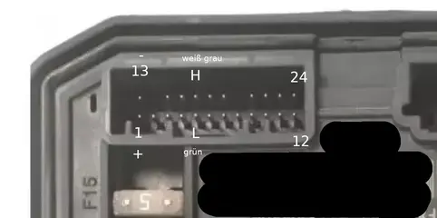

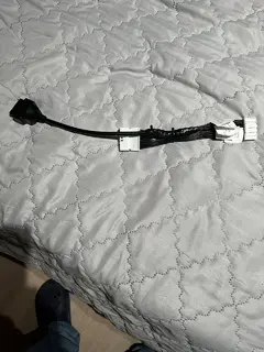

„Ich kann dir gerne eine fertige Version zusenden. (UPC Bypass). Du brauchst nur noch das passende OBD-Kabel.
Die Version 2 entspricht dem neuesten Stand von Texas.
Ich habe auch ein Kabel für das Gateway direkt, aber leider bin ich nicht beweglich genug, um es zu testen. Ohne Demontage ist es für mich nicht einschätzbar.“

@Schrauber74
Ursprünglich wolltest du per Mehrmarken Diagnosetool und Token durch die Sicherheitsschleuse, aktuell suchst du nach Plug and Play Adaptern und schreibst auch von Pyren installieren..
Wenn die Aufgabenstellung klar wäre, könnte man auch gezielt Unterstützung anbieten.
Das fängt schon mit dem OBD Interface an. Es gibt einige, die über USB mit Spannung versorgt werden, für die anderen muss das Bypasskabel auch die Betriebsspannung liefern.
