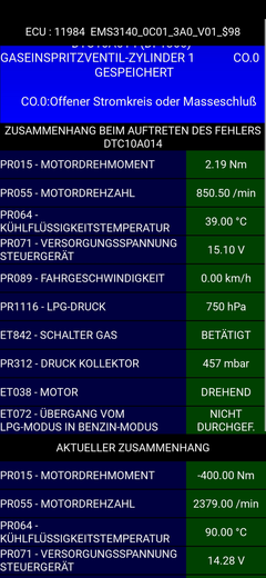

Konnte das Problem lösen dank der Hilfe von dem lieben @Texas
Der Fehler war ein gespeicherter Fehler und konnte gelöscht werden. Jetzt läuft wieder alles.
Fehler war "Offener Stromkreis oder Masseschluss" an einer Zylinder einspritzung.
Werde aber meinen Werkstatt termin erstmal stehen lassen, vlt kommt der Fehler ja wieder :)

steht diese Bordcomputermeldung für alle möglichen Fehler, die das LPG Steuergerät detektiert hat. Für einen Wissenvorsprung helfen daher nur, die am eigenen Fahrzeug ausgelesenen Fehlerinformationen.

Und welchen Fehler hast du jetzt ausgelesen?
