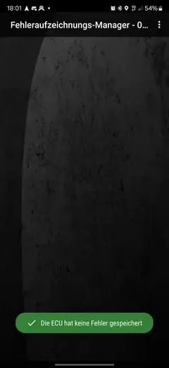

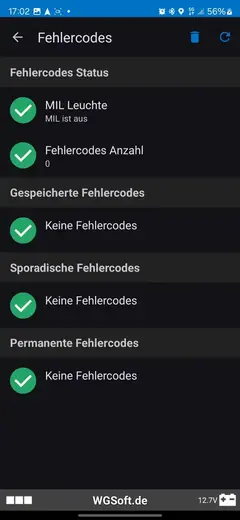

Das Auslesen hat soweit funktioniert, aber es gibt keine Fehlercodes...Habe es mit Torque probiert und mit 2 anderen Apps
WhatsApp Image 2025-03-13 at 18.22.30.webpWhatsApp Image 2025-03-13 at 18.22.30 (1).webpWhatsApp Image 2025-03-13 at 18.22.30 (3).webp
Torque und deine anderen Apps werden vermutlich nur OBD2 bzw Eobd können und dein FC ist dann sicherlich ein herstellerspezifischer FC, den die nicht können. Ein weiterer Hinweis darauf ist die nicht leuchtende MKL in Form des Motors, die gehört nämlich zur OBD2 bzw Eobd Norm.

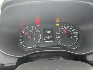

Guten Morgen,
mir wird seit ner Woche auch "LPG Anlage Prüfen" auch beide Lampen am leuten hab auch nen Termin in der Werkstatt aber wollte nur mal fragen was das jetzt genau fuer ein Problem war. Nen Kurzschluss wenn ich das jetzt richtig verstanden habe?
Aber ohne Auslesen duerfte das wohl unmoeglich sein das zu sagen. Kann ja ansonten wirklich vieles sein?
Bei mir handelt es sich um den nicht Stepway Sandero 3 Neuwagen von Januar 25.
Waere nett wenn mich einer erleuchten könnte dahingehend.
