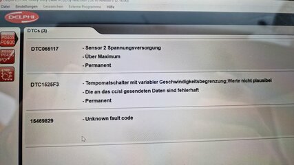

Ich habe den Fehler mit 2 Auslese Programme ausgelesen und da kommen dann 3 Fehler.
1. DTC 065117 Sensor 2 Spannungsversorgung über maximal.
2. DTC 1525F3 Tempomatschalter mit variabler Geschwindigkeitsbegrenung Werte nicht plausibel.

Ich sehe nur einen elektrischen Fehler mit dessen Folgefehler und keinen Parameter Fehler des Partikelfilters.
Der 1525F3 wird gesetzt, wenn der Tempomat durch einen anderen Fehler im Einspritzsteuergerät gesperrt wird oder wenn das Geschwindigkeitssignal vom ABS fehlt.
Die Bedeutung des 065117 wurde schon gestern aufgelöst.
Jeweils eins der drei genannten Bauteile abstecken und erneut Fehler auslesen, um zu sehen ob dadurch und bei welchem Bauteil der Fehler Status von vorhanden auf gespeichert ändert. Dabei kann man die Steckverbindung gleich mit Kontakt Pflegemittel behandeln.
Ergänzung:
Der auf deinem Bild nicht bezeichnete Code 154698 bedeutet Temperatursensor vor dem Partikelfilter - Komponente oder System überhitzt. Das ist eine Sammelmeldung in Verbindung mit anderen Fehlercode.
