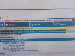

Motor geht in das Notlaufsystem, nach ca 20 km Fahrt, d.h. Ruckeln, Warnleuchte, u.s.w. .
Nach kurzer Pause starte ich dann neu.
Die Probleme sind UND bleiben weg, wenn ich langsam zurück fahre, ca. mit nur 60 km/h.
BOSCH - Fehler Diagnose sagt:
" Injektor Zylinder 1
REGELGRENZE MINIMALWERT ERREICHT"
Injektor Zylinder 1
"SIGNAL FEHLERHAFT".
Das selbe Problem hatte das Auto vor 3 Jahren.
Damals wurden alle Injektoren ausgetauscht.
Das hat geholfen, leider aber nur kurze Zeit.
INFORMATION:
Der Wagen läuft nur im Sommer zum Wohnwagen ziehen.
Darum hat Wagen erst 50 000km, die neuen Injektoren jetzt erst 10 000 km Laufleistung.

Ich würde mal alle Kontakte prüfen, reinigen und Kontaktspray drauf machen.
Dann Injektoren tauschen ob der Fehler mitwandert.
Wenn ja, Injektor aufbereiten oder neu. Wobei die Dinger normalerweise nicht so schnell kaput gehen.

Kontaktspray an die Injektor Anschlüsse?
Das könnte ich wohl problemlos ausprobieren.

Nein kein elektrischer Fehler . Die oder der Injektoren sind verharzt durch den langen Nichtgebrauch. Das ist leider bei dem tollen Diesel mit Bioanteil so. Versuche mal das Ultraschallbad und berichte bitte. Da ich das Problem auch schon hatte. Meiner hat in 14 Jahren nur 37000 km gefahren. Da war genau das gleiche. Neuer Injektor und er läuft wieder. Leider nagelt er kalt sehr extrem so wie früher die alten guten Vorkammerdiesel wenn die Düsen nicht richtig zerstäubt haben. Ich würde auch gerne den Neukauf vermeiden. Wenn du neu kaufen solltest gibt es in der Bucht welche original Mercedes für das Stück 149,- Euro. Ist der gleiche Motor verbaut. Günstiger geht nicht. Wechseln ist auch kein Hexenwerk.
