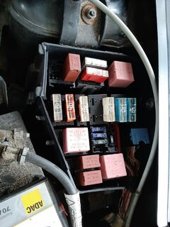

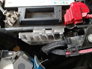

Ist es eines auf den folgenden 2 Fotos?

Auf dem ersten Foto an der Rückseite der Batteriehalterung befindet sich das Motorsteuergerät. Gibt es zu der Fehlerbeschreibung auch einen oder mehrere Fehlercode?
Der Injektor 4 befindet sich auf der Zahnriemenseite und führt zum Motorsteuergerät brauner Stecker Pin C1 (Plus) und Pin D1 (Steuersignal).

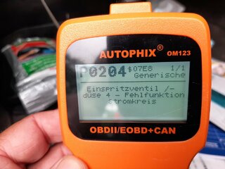

Der Fehlercod ist P0204.
Wenn ich ihn lösche kommt er wieder.
Und die Vorglühlampe geht nicht aus.

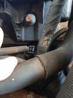

Ich glaube ich habe den Fehler gefunden.
Beim Messen der Widerstände zwischen den beiden Steckerpins war am Stecker des Injector 4 der Widerstand nicht unendlich, sondern kleiner. Und beim untersuchen des Kabelverlaufs ... siehe da!
Zwischen der Scheuerstelle und einem.Pin des Steckers ist der Widerstand auch kleiner Unendlich.
Dieser Fehler ist wohl über die Zeit (bei mir 9 Jahre und 289tkm) vorprogrammiert. Wenn Ihr das verhindern wollt, schaut mal bei Euren Fahrzeugen, auch unter die ganzen Abdeckungen, ob irgendwo eine Kabelführung Wasser oder Luftschläuche berührt und scheuern kann. Rechtzeitig entdeckt kann man mit einfachen Mitteln (Stabiles Klebeband) Abhilfe schaffen.
