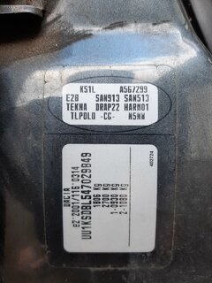

1. Erkenntnis: ich habe den Anlasser überlastet und bevor dem eigentlichen Problem auf den Grund gegangen werden kann muss ein neue rein - Kostenpunkt 400,-€ (da sind wir schon beim Wert des Autos).
Im Zubehör gibts die ja ab 80,-€ als Refit. Die würden mir das wohl auch einbauen.
Nun bin ich aber völlig überfordert den richtigen zu finden.
Kann mir jemand sagen, ob und ggf. wie man aus dem Typenschild die Motornummer ableiten kann? Oder ggf die OEM Nummer herausfindet? Ich glaube Texas kennt sich da formidable aus ...
Vielen Dank für Eure Bemühungen im vorraus! Ich würden den Logan so gerne wiederbeleben!
