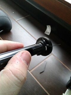

Also habe ich mich zu meine Standartvariante entschlossen: Kabelbinder!20180403_133910.jpg 20180403_133916.jpg
In den Kranz, der den Bezug hält habe ich gegenüberliegend je ein 2mm Lochgebohrt und mit zwei Kabelbindern versehen. Durch diese Kabelbinder dann zwei längere gezogen und die um dass Oberrohr im Sitz befestigt. Hält und war relativ einfach zu bewerkstellen.

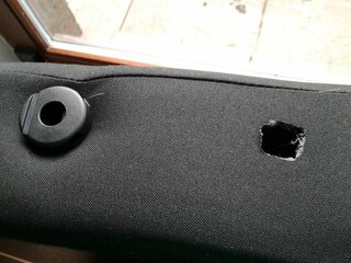

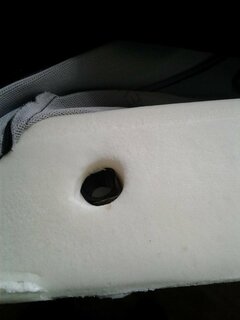

Jetzt kommen die Löcher in den Bezug. Hier habe ich den Lötkolben genommen, da es schnell geht und die Ränder des Stoffes gleich versiegelt sind und nicht weiter aufribbeln.
