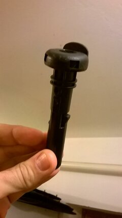

PS: Nur damit ihr genau versteht, worüber wir reden, habe ich ein Bild von der Hülse gemacht (Restteil eines geschlachteten Fahrersitzes).

kann man die Hülse einfach herausziehen?
Ich hatte nämlich mal über den Einbau von Kopfstützen mit DVD-Player nachgedacht und mein erster Test zeigte, dass die Dinger immer schief hängen. Ursächlich dürfte neben dem Gewicht dieser anderen Kopfstützen insb. die Tatsache sein, dass die Arritierungs-Funktion jeweils nur bei einer der Hülsen vorhanden ist. Wenn man die andere durch eine Hülse mit Arritierung ersetzt, könnte man das Problem vielleicht in den Griff bekommen. Die DVD-Kopfstützen selbst würden das schon hergeben, denn sie sind an beiden seiten mit Nuten für die Arritierung versehen.

Na ja, nicht wirklich. Die Hülse geht in ein Metallrohr des Sitzgestells, und arretiert dort mit zwei Plastikzähnen (die eine Seite siehst du am Bild, was ich einhängte). Einbauen geht also leicht, raus kommt das Teil aber nur, wenn du die zwei Zähne zusammendrücken kannst, was allerdings natürlich nur geht, wenn du vorher den Sitzbezug runterzeihst.
