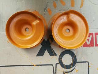

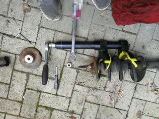

nach 10 Jahren war es mal an der Zeit die Stoßdämpfer vorne zu wechseln. Die Federn habe ich gleich mit getauscht. Und die Domlager natürlich auch.

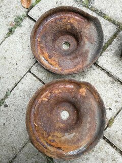

Das die oberen Federteller rostig waren hatte ich schon vorher gesehen. Aber im ausgebautem Zustand sah es noch schlimmer aus.

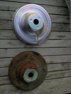

Eigentlich wollte ich die Teile entrosten und lackieren. Aber ich dachte, ich frage vorher nochmal beim Autohaus nach was die Teile neu kosten. Und für 14 Euro hab ich mir dann neue bestellt, dafür hätte sich der Aufwand mit entrosten und lackieren nicht gelohnt. Als die neuen Teile dann da waren wusste ich auch warum die alten so rostig aussahen. Die Teile sind einfach garnicht lackiert. Vielleicht sind die einmal am Zinkbad vorbei gelaufen?! Nagut, es ist Dacia, von dem her sehe ich das nicht so eng. Aber ich habe die neuen Teile lackiert.
Ansonsten habe ich alle Teile von Bilstein eingebaut. Sieht alles ziemlich gut aus.
Ich habe mir nicht den aller billigsten Federspanner geholt, weil einem Kollegen von mir schonmal son Billigteil um die Ohren geflogen ist. Der den man auf dem Bild erkennt funktioniert wirklich super. Kann ich nur empfehlen.
Für alle die das auch mal selber machen wollen.. Ihr braucht für die Federbeine einen gekröpften 27er Schlüssel. Das sieht man erst wenn das Federbein draußen ist.

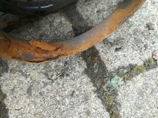

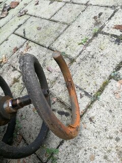

Die Federn sahen an den oberen Enden so aus

In Lada Kreisen werden die Teller mit einem 4mm Loch versehen ( Wasserablauf). Und mit Korossionsschutzfett
oder Wachs geflutet.... :)
Für 14 € hätte ich mir auch neue bestellt.... ( Stückpreis?...oder das Paar?)
Das ist aber der obere Teller. Da bringt ein Loch wenig. Die unteren haben Löcher.
14 Euro für einen.

Ich habe mir den federspanner in der Bucht gekauft. Hat um die 60 Euro gekostet.
Die federteller habe ich im Renaultautohaus bestellt. Die waren dann einen Tag später da.
Den Spanner habe ich.
Ich baue den ganzen Kram heute Abend erst wieder zusammen. Weil der Lack noch trocknen musste. Ich kann dir dann nächste Woche sagen ob ich mit den Teilen zufrieden bin.
