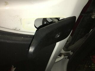

Linker Griff beim öffnen der Heckklappe, Fehler.

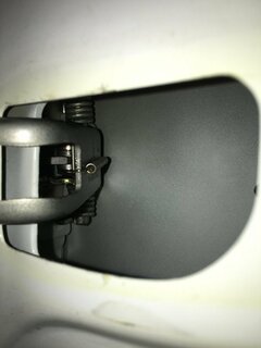

Mechanik links ohne Feder.
Mechanik rechts mit Feder.

Es hat etwas gedauert, das Ersatzteil (ganzes Garnier inkl. der gewünschten Feder) wurde für 25.- geliefert und eingebaut. Wenn die beiden Schrauben an der Stirnseite gelöst sind und die Plastikabdeckung innen an der Tür losgeschraubt wird kann das ganze Garnier zur das Loch aus der Tür gefriemelt werden. Die Tür-Innenabdeckung kann dran bleiben. Hab so die Feder montiert und gestaunt, dass der Griff aber auch mit der neuen Feder noch hüpft. Ich mochte nicht mehr lange suchen und hab das ganze Ersatzgarnier eingebaut, alles wieder i.O. Bei Einbau muss man darauf achten, kein Kabel oder den Wischwasserschlauch hinter dem Garnier einzuklemmen. Wobei zu sagen ist, der Wischwasserschlauch wurde bei uns schon länger ersetzt...

Add: Unten angehängt ein Bild der Feder. Ist tatsächlich was "Spezielles" jedenfalls für mich als Laein.
