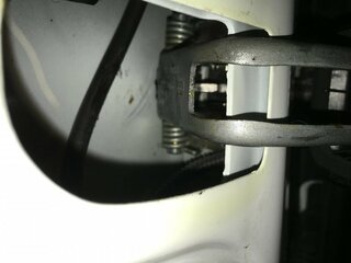

Hallo Leute. Ich habe mal wieder ein Logan MCV Phase 2 Thema.
Die Hecktüren haben innen ja die grauen Griffe welche es ermöglichen die Tür über die üblichen 90° bis 180° aufzuklappen, zu entriegeln. Diese Griffe haben einen speziellen Mechanismus, eine Feder, welche den grauen Griff immer an die Klappe heran zieht. Ohne diese Feder springt der Griff beim Öffnen der Tür auf und zu. Das hat mit dem funktionieren des Mechanissmus zum fixieren der Tür nichts zu tun, die Tür wird wie bis anhin in mehreren Positionen gehalten und bei 90° fixiert.
Habe mal ganz tief rein geschaut und folgendes festgestellt: Hinter dem Blech hat es eine Feder. Die ist nur dafür da, den Griff immer schön an die Tür ranzuziehen, also dass der Griff beim öffnen der Klappe schön anliegend bleibt und nicht Auf und zu springt. (Was meiner nun tut).
Weis jemand ob und wo ich diese Feder bestellen kann? Oder muss ich mehr auswechseln, einfach weil es die Feder nicht einzeln gibt?

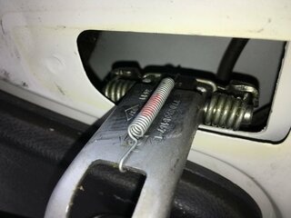

Linker Griff beim öffnen der Heckklappe, Fehler.
Mechanik links ohne Feder.
Mechanik rechts mit Feder.

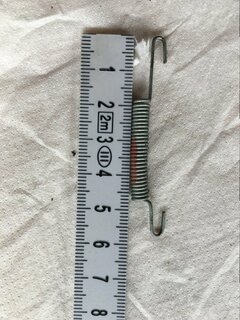

Add: Unten angehängt ein Bild der Feder. Ist tatsächlich was "Spezielles" jedenfalls für mich als Laein.
....ne alte (passende) Bremsenfeder von einer Trommelbremse - müsste auch gehen - hab´ich mir gedacht.
Und bei der Türfeder kommt´s nicht auf exakte Zugkraft und Federrate an....

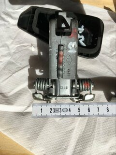

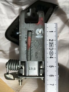

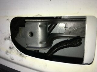

Es hat etwas gedauert, das Ersatzteil (ganzes Garnier inkl. der gewünschten Feder) wurde für 25.- geliefert und eingebaut. Wenn die beiden Schrauben an der Stirnseite gelöst sind und die Plastikabdeckung innen an der Tür losgeschraubt wird kann das ganze Garnier zur das Loch aus der Tür gefriemelt werden. Die Tür-Innenabdeckung kann dran bleiben. Hab so die Feder montiert und gestaunt, dass der Griff aber auch mit der neuen Feder noch hüpft. Ich mochte nicht mehr lange suchen und hab das ganze Ersatzgarnier eingebaut, alles wieder i.O. Bei Einbau muss man darauf achten, kein Kabel oder den Wischwasserschlauch hinter dem Garnier einzuklemmen. Wobei zu sagen ist, der Wischwasserschlauch wurde bei uns schon länger ersetzt und ist nicht mehr 100% original verbaut.
Was noch?
Danke für die Tipps, hier noch ein par Bilder die ev. "dem Nächsten" weiter helfen.
Ach ja, scheinbar sind die Garniere links und rechts verbaubar. Meins war jedenfalls mit rechts angeschrieben und ist nun in der linken Tür verbaut.
LG :wub:
