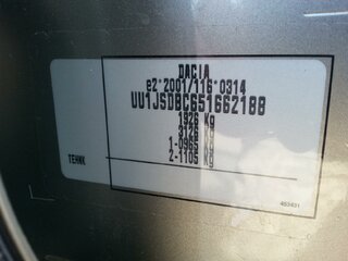

wo finde ich an der Karosserie den Farbcode am Lodgy und aus wievielen Ziffern besteht er? Danke
An der B-Säule auf der Beifahrerseite unten ist ein Aufkleber mit Fahrgestellnr. usw. Dort findet sich auch dein Farbcode.
Da seh ich die Fahrgestellnummer, richtig, aber kein Farbcode. Wie muss der Farbcode aussehen? Ich mach mal ein Foto.
Bei mir fehlt der Kreis mit den vielen Codes. Siehe Anhang.
Es ist atacama beige. Wie lautet der Farbcode für Atacama Beige ? Danke
Das ist der Code links außen/unten.
HNK ist das Kürzel für Atacama-Beige. TE = Teintes à Effets = Farbton-Effekt.
