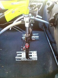

Hallo, auch wenn der Faden schon etwas eingeschlafen ist, so hat mein Mann, der Schliessdruide sein Vorhaben auf mein "Drängen" hin doch mal in die Tat umgesetzt und die beiden Kabeltrassenstücke zum Fahrradhalter für den Laderaum umgebaut
Hier Bilder:
attachment.php
beide Räder, mit ausgebautem Vorderrad im Auto
so sieht das Ganze an der Gabel aus:
attachment.php
und das sind die verwendeten Einzelteile:
attachment.php
- zwei Kabeltrassenteile
- zwei Schnellspanner a´5€ vom Fahrradhändler
- insgesamt vier "U"-Schlingenhalter aus dem Baumarkt Abt,Bootszubehör
An Kosten hatten wir jetzt mal 15€ für die Schnellspanner und die "U"-Dinger.
Die ausgebauten Vorrderäder werden bei Bedarf zwischen die beiden Fahrräder gestellt und mittels eines weiteren Ratschenspanngurtes gesichert.
Wir haben das nun schon mehrere Male praktiziert und sind begeistert. Zu zweit sind die beiden Fahrräder, ein "City-Bike" und ein "Fully-MTB" (meins) a 26" relativ "schnell" aus- und auch wieder eingeladen.
Die beiden Schnellspanner haben jetzt noch ein Metallröhrchen als "Mantel" bekommen(noch nicht auf den Bildern zu sehen) damit das Ganze besser verschraubbar ist. Hält bombenfest übrigens...

Ja ja, bei mir an der Arbeit geht nichts einfach so aus dem Haus - so waren auch die Kabeltrassenreste genehmigt... Ich durfte die Mitnahme nicht mal selbst kontrollieren... Manchmal ist die Bürokratie bei uns an der Arbeit schon eigenartig....
Es grüßt der schliessdruide (Frank)

Das günstigste was ich gesehen hatte war 70€ das Stück - also das zehnfache von dem was ich investiert hab :)
