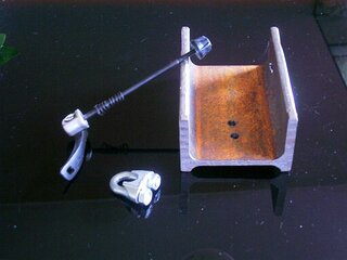

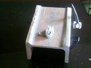

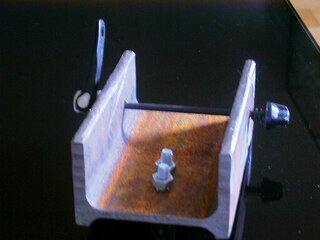

habe mir auch mal Gedanken über den Fahrradtransport im Kofferraum gemacht.
Material:
1 Stahl H Trägers 16 cm lang 10 cm breit. Reststück
1 Schnellspanner. Bestand
1 Trennscheibe für Flex. Bestand
1 Teil (keine Ahnung wie man das nennt) 8,-€
1 6er Hss Bohrer 2,49€
1 8er Hss Bohrer 3,49€
Gesamtkosten 13,98€
Im Folgenden die Bilder des Prototypen.
Wenn alles funktioniert wird das Stahlteil durch ALU ersetzt.

wie stellst du dir jetzt die Fahrradbefestigung vor - Vorderrad im vergewaltigten H-Träger (U-Profil wär ja sinnvoller) festklemmen?
Und dann?
Ob das Rad da wirklich drin stehen bleibt und nicht die Felgen verbiegen? Oder hast du das ganz anders vorgesehen. Gehe mal ins Detail, Bastelstunden finde ich ja immer hoch interessant...
Gruß,
Axel
Ich würd mal vermuten, da soll natürlich nicht das Vorderad festgeklemmt werden, sondern die Vorderrad-Gabel, nachdem man das Vorderad mittels Schnellspanner abmontiert hat...
Hallo Axel,
du bist ja echt ein schlauer Fuchs!
Dass ein U-Träger sinnvoller wäre ist mir auch klar. Ist aber ein Prototyp und der H-Träger hat nichts gekostet.
Bei den meisten käuflich zu erwerbenden Kofferaumhalterungen wird auch die Vorderradgabel in einen Schnellspanner eingespannt. (Suche im Netz)
Ebenso bei jeden Radsportveranstaltungen sogar auf den Dächern der Teamfahrzeuge.
Und wie man bei " Donaudelta" (der hat sich scheinbar Gedanken gemacht) nehme ich natürlich das Vorderrad aus der Gabel. Sonst geht diese ja nicht an den Schnellspanner.
Und bevor noch ein "Axel" kommt die Fixierung des Fahrradhinterbaues ist noch nicht durchgeplant.
Wahrscheinlich werde ich an den Ösen ab Boden Expander einspannen. Ebenso an der Halterung des Trenngitters.

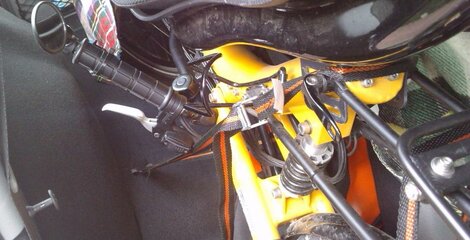

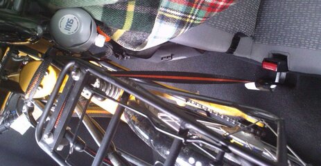

Warum so umständlich? 1 Spanngurtset aus dem Baumarkt (3,99€?) und meine minimal Lösung ist fertig.
Thomas
Hallo Thomas,

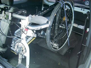

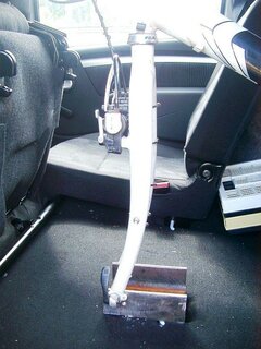

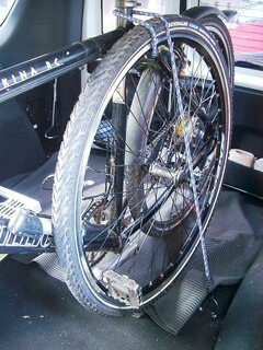

auch eine Lösung. Wenn dein Liegerad so hält finde ich das sehr gut. Mein 28 Zoll Grossrad habe ich nur mit Spanngurten nicht festgezurt bekommen.
jetzt ist das Bike bombenfest im Kofferraum. durch eine einfache Anti-Rutschmatte gubt es auch am Hinterrad keine Querbewegung.

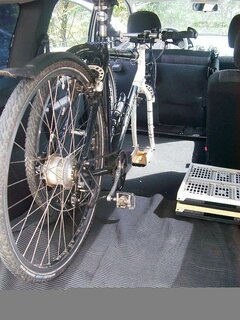

sieht doch gut aus. Passen auch 2 Fahrräder in den MCV?
Gruß Dieter
Hallo Dieter,
so wie ich mein Fahrrad transportiere,passt auf die rechte Seite (Beifahrerseite Sitzbank dann komplett umgeklappt) ein zweites Rad.
Ich habe vor 14 Tagen (mit umgeklappter Rücksitzbank) meine alte Simson S51 transportiert ;-)
Leider kein Bild gemacht. Sah aber gut aus.
