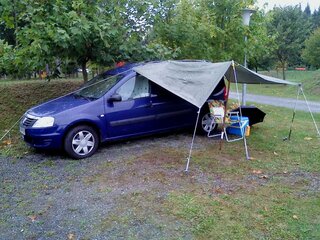

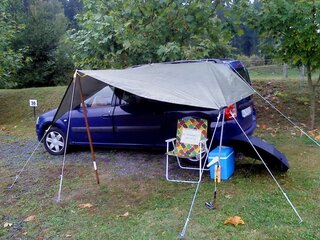

Das Ding bleibt immer drin und dient mir im Alltag als Raum für alles Mögliche. Bei Urlaubsfahrten kommt dann halt das Werkzeuz unter die Vordersitze.
Das mit einer Plane hatten wir kurz mal, war mir aber zu umständlich das jedesaml an der freien Seite festzumachen, zahlt sich eher aus wenn man länger an einem Standplatz bleibt.
Ja, das stimmt. Für eine kurze heimliche Nacht auf dem Parkplatz eines kleinen Waldfriedhofs ist das mit der Plane nicht so toll :D
Aber auf dem Campingplatz lohnt sich das schon, finde ich. Allein die Möglichkeit, sich ausserhalb des PKW unter Dach die Regenjacke auszuziehen, wenn man nachts vom Clo kommt, ist was Feines...
@baba jaga Die Idee mit der Bauplane finde ich auch super!
Hier mal Fotos:
Dacianer-Treffen Herbst 2016 (inzwischen hab ich statt des Besenstiels Teleskopstangen! ;))

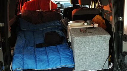

so sieht es aus mit hinterem rechten Sitz der wenn umgeklappt noch mehr Platz bietet und ich persönlich finde eine Toilette muß sein ,zumindest zum Wässern, aus den unterschiedlichsten Gründen.
