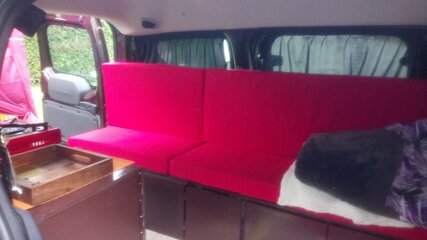

Hallo Camper,
nach dem Winterschlaf zurück und dies pünklich vor dem neuen Camping Jahr
Auch wenn mein Umbau doch etwas mehr mitschleppt und auch die
Rücksitzbank raus ist kann ich etwas über meine Sitzhöhe erzählen.
Hier Lady Turmalin geht auf Reisen!
sind aus Pappelsperrholz 10 mm Möbelplatten und 15 mm Bodenplatten verbaut worden.
Die Kisten sind 30,5 cm hoch, mit der Bodenplatte von 1,5 cm sind die Kisten 32 cm hoch.
Damit genug Platz ist, nach dem hochklappen der Bettbretter, sind die Möbelkisten 50 cm tief.
So habe ich einen Weg dazwischen, das machte Sinn zum Umziehen, da ich die ganze Höhe nutzen kann. Es ist ein Single Camper, daher ist das Bett ausgeklappt 80 cm breit.
Es reisen mit, Tauchpumpe und Waschbecken. Gaskocher und Grillplatte, Geschirr,
Hygienezeug zum waschen und für Nachts eine Trockentoilette.
Ja, eine Kühlbox mit Ecoschalter, nebst LED Lampen und mein Elektrozeug sind auch an Bord, die werden gespeist durch meinen Suaoki Solar Generator und Solarpanel.
Wir waren halt früher viel mit Wohnwagen unterwegs.... so wollte ich neben einen Praktischen Modular Ausbau, der schnell wieder auszubauen ist auch mehr Gemütlichkeit miteinbringen. Das Ergebniss -->
Und weil es ja so schön war damit 10000 KM umher zu fahren, baue ich daran jetzt weiter.
Abdeckungen für vorne, angepasst an meine Matten von hinten. Zudem ist mir nach etwas helleren Farben und so arbeite ich mich mit D-C-Fix Folie heran.
Das wären so meine Änderungswünsche.
Liebe Grüße lillith
