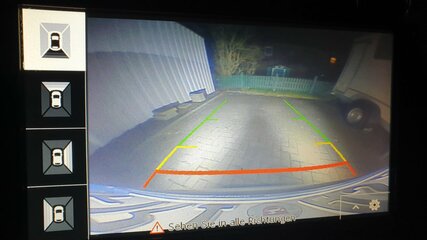

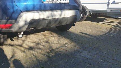

Hallo.
Heute habe ich bei unserem neuen Duster eine LED in den Rückfahrscheinwerfer eingesetzt. Funktioniert. Die deutschen Anbieter waren mir zu teuer und so habe ich Google befragt. Bin bei diesem spanischen Anbieter gelandet und habe 19,68 Euro gezahlt: audioledcar.com
Ich hatte die Faxen dicke, Null Sicht beim Rückwärtsfahren aufs Gehöft. Also fix "30er SMD LED Spot, BA15s LEDP21W in weiß" in den Rückfahr"Scheinwerfer" eingebaut und siehe da - endlich Sicht beim Rückwärtsfahren.
Der Led-Spot macht keine Probleme, falls der TÜV meckern sollte kommt die alte Birne (liegt im Hanschuhfach) vorübergehend wieder rein und fertig. Mein Umfeld mit anderen Automarken hat auch schon reagiert, auch sie wollen mehr Sicht beim Rückwärtsfahren. 30er SMD LED Spot, BA15s LEDP21W, weiß
Hast Du die LED in das Originalrückfahrlicht eingebaut und das gibt nun genügend Licht auch links hinten?
Ja, habe ich in die Originalbirnenfassung in die originale Rückfahrleuchte eingesetzt. Das Licht ist natürlich deutlich heller. Das Kamerabild ist einfach besser.
