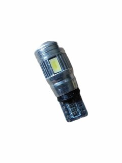

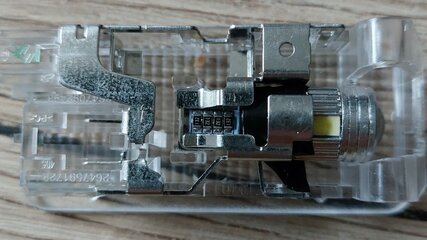

kann es sein, dass ich mir mit diesen LEDs im Metallgehäuse 2x die Sicherung geschreddert habe?
Habe beim 2x Isolierband drumgewickelt.
Einer der beiden Pins des Lampenträgers scheint auch einen Pin auf der Lampe (Buchstaben) zu berühren.
Kann jetzt im Innenraum nicht mehr testen weil ich Depp keine Sicherung mehr habe.
Sieht ganz danach aus. Mit der Metallhülse an der LED hast du wohl einen Kurzen fabriziert. Diese Bauform ist jedenfalls für die Laderaumleuchte und Handschuhfachleute ungeeignet. Aber da gibt es Lösungen, bei denen das Problem nicht auftritt.
