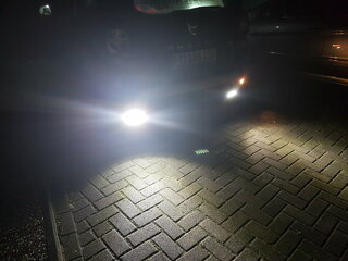

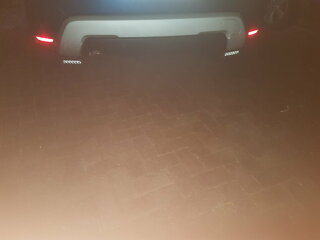

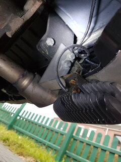

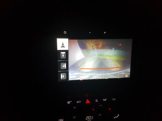

habe mir zwei Winkel Bleche gebogen und mit ein paar löchern versehen. Diese Winkel habe ich am Duster II befestigt und mit einen Schönen LED Scheinwerfer versehen. Dann brauchte ich nur noch ein paar Kabel zu verbinden natürlich so das kein Wasser eindringen kann. Hier noch ein paar Bilder.

Die machen sehr Hell hintenraus.
Hatte diese selber bei mir vor 3 Jahren verbaut.
Hatten nicht lange gehalten weil nicht Spritzwassergeschützt.
Für das schlanke Geld was sie kosteten hab ich mir 2 Paar beim Duster und 1 Paar beim Sandero geholt.
Zudem hatte mich gestört ein extra Schalter zu verbauen weil nicht TÜV konform, deswegen hab ich mir bessere mit einem E Zeichen verbaut und damit einmal über den TÜV ohne Beanstandung.
Nicht ganz so Hell aber mit Rückfahrkamera reichts es vollkommen.
