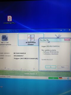

Bei vorhandenem Windows Laptop, kann man auch selbst prüfen, ob das LPG Steuergerät auf dem aktuellsten Softwarestand ist und ihn ggf herstellen. Duster II ab 2018 - Bilder der LPG-Anlage ab Werk - Duster II TCe 100 ECO-G

Ich habe das GCU Update an meinem Jogger jetzt gemacht, nachdem 2 verschiedene Werkstätten meinten da gibt es nichts an Updates für die GCU obwohl ich die detailierte Beschreibung von der rumänische Logan 3 Seite gegeben hatte.
Mein Jogger war natürlich betroffen (Bauzeitraum), letzten Sommer bei sehr hohen Temperaturen und hohem Lastabruf (bergauf) konnte der Fehler mehrfach reproduziert werden. Nach ca. 3 weiteren Motorstarts sind die Fehlermeldungen wieder gelöscht.
Wenn unklar ist ob das Update für die GCU gemacht wurde sollte man dies als erstes prüfen, ehe man weiter im Nebel stochert.
Im Logan III Wiki von @DFA steht nur etwas von der Aktualisierung des Benzin Einspritzsteuergerätes. Wo genau steht das vom LPG Steuergerät aktualisieren?
Da steht ECU ECM Parameter, wenn dem so ist fehlt noch ein Update was wohl ohne Werkstatbesuch nicht möglich ist?
