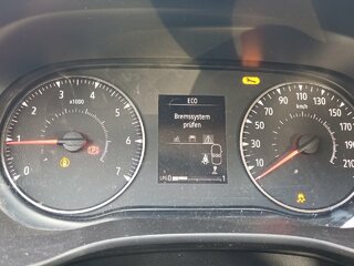

Und .. Überraschung! Die Fehler sind wieder da. Bremssystem prüfen, Einspritzung prüfen, ESC prüfen, Berganfahrhilfe prüfen.
Er fährt aber normal.
Ich glaube auch inzwischen an Temperaturproblem. Es sind 32 Grad und ich bin Autobahn wie letztes Mal.
Morgen ab zur Werkstatt....
Morgen ist der Fehler garantiert wieder weg. So war es bisher bei mir.

Mache ich. War vorhin auch einkaufen, ca 15 min Stand der Wagen dort, der Fehler blieb. Genauso wie letztes Mal über Nacht der Fehler blieb.
Meine Fehler sind übrigens wieder da nachdem sie gestern Mal von alleine weg waren. Wieder Autobahn, ca 95km/h , beschleunigen in 6ten Gang, nach einer Etappe mit 140 km/h. Bin auf morgen gespannt blöd ist das das Tempomat auch nicht mehr geht solange der Fehler da ist, für mein Fahrprofil echt nicht schön.
Interessantes: musste vorhin zurück zur Firma, Anlagendefekt. Der Fehler Einspritzung war weg, nur noch esc, Bremse, Berganfahrhilfe waren noch da. Der Steppi hat von selbst auf Benzin geschaltet was ich nicht gemerkt habe, ärgerlich, 50km teuer gefahren.
Nach der Reparatur der Maschine an der Firma zurück nach Hause 100 km. Alle Fehler waren weg. Kamen auch nicht wieder, endlich wieder ein Tempomat.... Morgen mal weitersehen.

Also, wollte noch Rückmeldung geben, ausgelesen wurde - nichts. Es ist also ein Hitzeproblem, ich hatte das nur über 32 Grad Außentemperatur. Der Fehler ist auch nicht mehr aufgetreten. Also bis nächsten Sommer warten....
