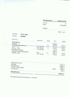

....mmmh, auf dem Zettelchen im Motorraum steht NF 5w40, also wieder ganz anders.
und was steht auf der rechnung?
ich habe mir damals zwei kostenvoranschläge machen lassen.
auf dem einen wurde auch das Elf SRX 5w40 aufgelistet:angry:
(es ist nur durchgestrichen, weil ich mein öl selbst mitbringen wollte.)

Auf der Rechnung steht das Gleiche wie bei Dir.
Auf dem Zettelchen Excellium NF 5w40, dies ist für Ottound Diesel Motoren mit Turbolader, aber über DPF steht da nix. :angry:
Was kann passieren? Muss ich natürlich abklären.

es schadet dem partikelfilter:
ACEA C3 -> Sulfataschegehalt max. 0,8 %
https://www.oelcheck.de/wissen-von-...ps-und-low-ash-oelchecker-fruehjahr-2010.html
ich würde mal sagen, dass da ein kostenloser ölwechsel für die werkstatt fällig wird.
Ich finde keine Angaben zum NF Excellium wegen des Sulfataschegehaltes. Vielleicht nehmen die das alternativ.
Was mich stört ist, dass dort nichts über DPF steht, bei dem Wenigen was da steht (Internetrechersche).
Ich stehe jedenfalls morgen bei denen auf der Matte.
angaben zum sulfataschegehalt findest du auch nur bei "C-Ölen"
bei A oder B kannst du lange suchen.
bin mal auf die ausreden gespannt.
interessant wäre auch noch, ob der ölstand stimmt.
