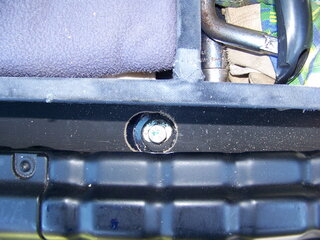

Nur nützt dir der Reifenkorb alleine ja rein gar nichts. Du mußt die Ösenscharniere anschweißen lassen, und im Kofferraum das Schraubengewinde zum Ablassen der Korbes einbauen.

Aber wenn du oder der Vorbesitzer den Duster ohne Reserverad bestellt hat, somit der Korb sogar weggelassen wurde, warum sollte dann die Korbsicherung vorhanden sein? Dacia verbaut doch keine Teile die du vorher extra abbestellt hast. Wie wäre es einmal zum Auto zu gehen um dort mal nachzusehen?:whistle:

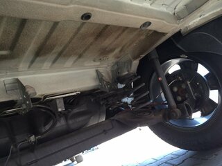

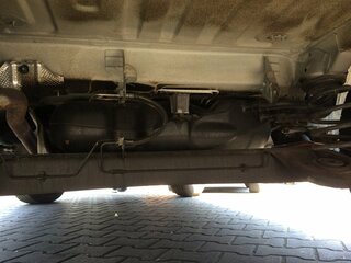

Beim Duster P2 befindet sie sich hier

So sieht das zbsp. unter einem 2017er Duster1 Phase2 aus. Deutlich zu sehen die 2 Ösen wo der Korb eingehangen wird.
Wenn ich es nicht vergesse poste ich morgen noch die Teilerechnung.
