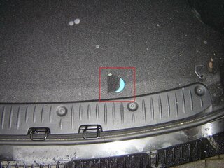

Bilder von bebas
Der Einbauort der Kralle ist dort, wo ein Plastikstopfen die Durchlassöffnung verdeckt.
Die Kralle wird von unterhalb des Wagens mit zwei Schrauben befestigt.
Ich würde beim Montieren der Reseveradhalterung zu einer Hebebühne raten.
