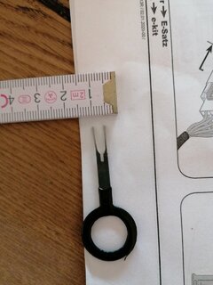

Welches Werkzeug genau habt ihr genutzt, um die Kabel unter dem Fahrersitz vom Stecker zu lösen? Hat jmd einen link?
Habe gerade eine AHK von Brink verbaut und es fehlen nur noch ein paar Kabel und Stecker unter dem Fahrersitz zu ändern.
LG und vielen Dank

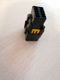

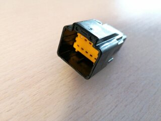

Hi, danke für die Antwort hab den richtigen Pin mal abfotografiert...
Nächstes Problem ist, dass ich die Stecker aus dem Fahrzeug nicht in den mitgelieferten Stecker von Brink stecken kann.
Muss man die Metallhülse abmachen oder bei dem Stecker vorher noch eine Sicherung lösen?

Erledigt - hatte den falschen Stecker gelöst (m/w vertauscht) ... Danke für die Hilfe, jetzt funktioniert alles
