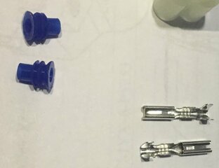

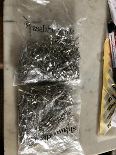

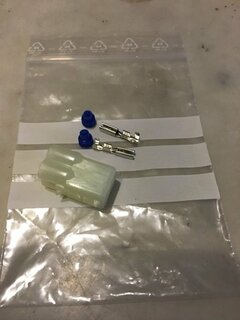

man muss nicht unbedingt den stecker verwenden.
zum entfernenn des vorhandenen steckers benötigt man 0,8 mm schweissdraht oder eine nadel aus dem nähkasten.
eine kleine nase muss zurückgebogen werden.
ich kann gerne ein detailbild des steckers/nase einstellen
es geht auch auf der anderen seite, wo der gegenpol ist, diesen zu entfernen und dort 2 amp stecker anzubringen.
2 pol amp stecker

Ich habe einmal bei Erich Jäger nach ersatz gefragt. Auch benötige ich die Klebestreifen neu.
Sie schicken mir morgen alles Kostenlos zu :blink:

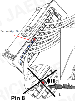

Sooooo, ich habe die Zeichnung mal so abgeändert wie es richtig ist.
Es stimmt bei richtiger Zählung, so wie auch der Stecker im Fahrzeug beschriftet ist, ist es PIN 8.
Da die Zählung bei dem etwas größeren, leicht nach rechts versetzten Pin mit Pin 1 beginnt.
Geht man nach der Anleitung, wäre man bei Pin 9.
Außerdem ist an dem Gegenstück zu dem Stecker (der der von vorne kommt) Pin 1-5 belegt,
Pin 6-7 sind frei und bei Pin 8 ist ein rotes Kabel erstaunlicherweise die gleiche Farbe die wir ja von hinten nach vorne verlegt haben :whistle: und das ist der richtige Pin.
Ich habe es so gemacht wie @Bububaer es vorgeschlagen hat und so hat es dann geklappt.
Mache ich die Sicherung rein, habe ich auf dem roten Kabel (Pin 8) Dauerplus (auch ohne Zündung) nehme ich die Sicherung wieder raus ist der Saft wieder weg. Also ist der von mir in der Zeichnung mit Pin 8 beschriftete der richtige.
Ich hoffe ich habe es so erklärt, das man es versteht.

Verstehe ich damit richtig, dass die Anleitung bei dir auch nicht gepasst hat?
Genau so ist es. Die Anleitung stimmt nicht. :(
Habe es wie du geschrieben hast ausgemessen. Und deshalb für andere die
abgeänderte Zeichnung oben in dem Beitrag hinzugefügt.
