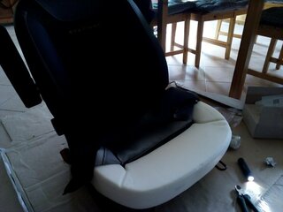

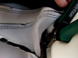

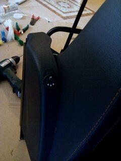

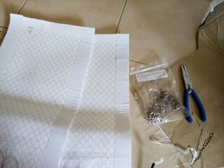

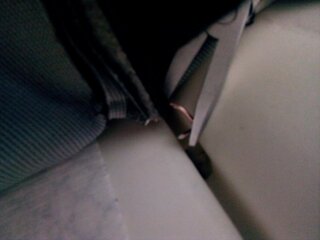

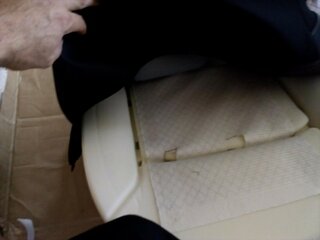

Ich weiß, das Thema Sitzheizung wird schon behandelt. Trotzdem möchte ich kurz Matfuc antworten.
Die Sitze sind schnell ausgebaut (4Schrauben), und bei meinem Wagen lag unter dem Sitz im grünen Stecker ein gelbes nicht belegtes Kabel, das bei Zündung an Strom führt. Vermutlich für die originale Sitzheizung, die es nicht gibt.
Mit ein wenig handwerklichem Geschick kann man auch die Sitze selbst abpolstern und die Heizung einbauen. Mit einem guten Seitenschneider die Klammern lösen, nachher mit einer Klammerzange neue Klammern einbauen. Kabel anschließen, Masse an die Karosserie und fertig. Den Schalter kann man prima in die Konsole am Fahrersitz einbauen. Für die Beifahrerseite habe ich ihn in die Mittelkonsole gebaut. Ich muß dazu sagen, daß ich bestimmt schon 20 Sitze verschiedenster Hersteller ab und aufgepolstert habe. (Kfz-Techniker Fahrzeugentwicklung)
